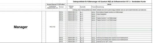

ich habe eine Maschine mit einer Simatic ET200SP, hier möchte ich über Profinet Daten an einen Beckhoff CX1030 übertragen/auslesen.
Ich habe hierzu eine Datenpunktliste vom Hersteller der Maschine erhalten:
Von Beckhoff habe ich mir eine EL6631-0010 Profinet RT Device Klemme besorgt. Beide Geräte miteinander verbunden und auf der Beckhoff Seite im Systemmanager (TC2) einen Scan
durchgeführt. Die EL6631 wird erkannt, aber sonst ist nichts von der Siemens Seite zu sehen.
Wie muss ich denn jetzt vorgehen damit ich hier eine Kommunikation zustande bekomme?
