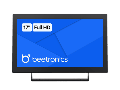

Ein Kunde von uns will ein Kamerasystem zur Prozessüberwachung an seiner Maschine nachgerüstet haben.
Meine Gedanken dazu:
-) In der Maschine eine kleine Kamera, welche das Signal per HDMI ausgeben kann
-) Außerhalb der Maschine neben dem Bedienpult ein Monitor, welcher rein nur per HDMI an die Kamera angeschlossen wird
Die verwendeten Komponenten (Kamera, Monitor) sollen keine Office-Geräte, sondern industrietauglich sein.
Temperatur am Aufstellungsort der Kamera: 20 bis 60°C
Temperatur am Aufstellungsort des Monitors: 10 bis 35°C
IP-Schutzklasse gegen Staub erwünscht
Kann mir da jemand entsprechende Geräte bzw. Hersteller dazu nennen?
Oder kennt jemand eine Firma, welche solche Komplettsysteme im deutschen Raum anbieten?
Danke

Als Monitor dann ev. diesen:
Bin aber gerne für andere Vorschläge offen.
