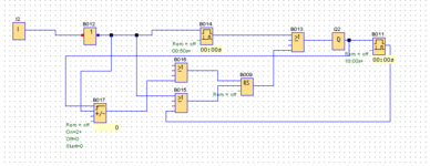

Hallo Liebe SPS´ler.
Generelle Frage zum Thema Raffstore Steuerung für ein Einfamilienhaus mit Siemens log 8.3.
Findet ihr die Logo für solch ein Projekt sinnvoll oder gibt es da bessere preiswerte Systeme?
Ich würde nur die Raffstoresteuerung benötigen daher fällt Loxone und KNX etc. ins Wasser.
Ich habe mir schon mehrere Programme angefertigt z.B.
Taster mit Tippbetrieb, länger als 1sek. dann Endlage Oben/unten
Taster bis Endlage mit Stop etc.
Jetzt würde ich mir gerne die Variante mit Einzel und Doppeltaster realisieren.

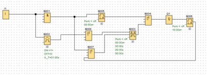

Ich steh nur auf der Leitung weil ich nicht weiß wie ich den Schwellwertschalter vernünftig verwenden soll (Bild im Anhang Taster mit Doppelfunktion).
Einen andere Variante habe ich mit eine Schwellwertschalter realisiert. Das Problem dabei ist aber, das in der Zeit z.B. 1 sek muss 2 x getastet werden. Da kommt es natürlich vor das das nicht immer funktioniert kommt. Also die eher nicht so saubere Lösung. (Bild im Anhang Taster mit Doppelfunktion_Schwellwertschalter).
Welche Variante findet ihr für Sinnvoll?
mfg steeli

Einmal eine Jalosie programmiert, kopiere ich die ebenfalls nur runter für jedes fenster und fertig. Logo erstellt die Ein-und Ausgänge sowieso nach Reihenfolge WENN man richtig anfängt.
Ich denke mir nur ob mir das nicht am Nerv gehen könnte den Taster zu halten, damit die Jalosie in die Endlage fährt. Mit einem Doppelklick am Taster wär das doch auch schön gelöst.
Aber wie man den Zähler von 2 Impulsen zurücksetzt ist mir bis dato noch nicht klar ;)
Mit DoppelKlick, aber ohne Zähler:
Nach dem Herunterladen von'TastTippDauer.lsc.pdf' im Explorer einfach '.pdf' entfernen ("umbenennen")!
Danke @Heinileini für den Tipp ohne die Zähler, oft bleibe ich bei einem Baustein hängen ;)
Ich hab mir die Schaltung nochmal angepasst mit 2 Tastern für Rauf und Runter + Zentral auf/ab. Mit gegenseitiger Verriegelung.
Bei den Zentral Tastern habe ich auch die Doppeltipp funktion genommen, damit es einheitlich ist und nicht verwirrt.

Mich würde durchaus mal interessieren, wie man auf die krude Doppeltip-Bedienung kommt?
Üblich ist kurz=stop/Lamellenverstellung, lang=Endlagenfahrt auf/ab - ist wesentlich bedienerfreundlicher.
