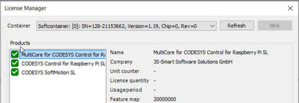

Ich habe gestern nach langer Zeit zum ersten mal meinen Lizenz Dongle am Raspberry ausprobiert.
Dazu habe ich erst einmal alles auf einen neuen Stand gebracht. CoDeSys SP17 Patch 2 + mit einem CODESYS Control for Raspberry PI 4.2.0.0.package. Auf dem Raspberry läuft die aktuelle Raspian Version und die Runtime konnte auf dem Pi installiert werden und ein Projekt läuft bereits.
Meinen CoDeSys Lizenz Dongle, welchen ich bereits letztes Jahr gekauft habe, steckt im USB Port des Raspberry. Auf dem Dongle liegt eine Lizenz CoDeSys Control for Raspberry Pi MC SL und eine Profinet Master Lizenz. Schaue ich mir jetzt den Dongle über den Lizenz Manager/ Device an liegen auch fünf Lizenzen darauf: CodeSys AccessProtection, CodeSys runtime Protection, CodeSys runtime Protection(Enc), PatchProtectionOnly und CoDeSys Profinet Controller(Master).
Diese Lizenzen werden alle Grün (The Licence for the Product exists) angezeigt.

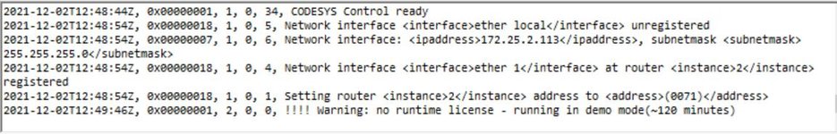

Jedoch zeigt mir die SystemInfo unter RuntimeInfo folgendes an: "!!!! Warning: no runtime license - running in demo mode(~120 minutes"
Außerdem wird auch die Runtime nach den 120 Minuten beendet?

lsusb auf dem Raspi zeigt: WIBU-Systems AG CmStick (HID, article no. 1001-xx-xxx)
Wie gesagt, der Lizenz Manager zeigt ja die Lizenzen auch an, auf dem Device.

Hallo und sorry für die späte Antwort. Die Lizenzen liegen alle auf dem Dongle welches im Raspberry steckt. Auf dem Raspberry(Device) liegen keine Lizenzen.

Das ist ja ärgerlich. Der Stick kam so bei mir an, und ich habe auch keine andere Mail mit einer Lizenz erhalten. Das püfe ich morgen noch einmal. Die Rechnung habe ich noch hier.
Mea culpa
Leider war der Kauf zu lange her und es hat sich tatsächlich herausgestellt, das ich eine zusätzliche Mail mit der Lizenz bekommen habe. Diese habe ich jetzt gefunden und direkt installiert. Jetzt funktioniert das ganze auf wie gewünscht.
