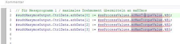

verwendet wird eine TIA 1517 CPU.
Ein Realprozesswert soll in ein Array of Byte kopiert werden für eine Datentransfer an eine externe Steuerung.
Ansatz in SCL:
// Daten zur externen Steuerung // Daten von Real-Prozesswert
#sudtMaxymosOutput.CtrlData.arbData[0] := #ssProcessValues.srMaxTorqueValue.%B0;
#sudtMaxymosOutput.CtrlData.arbData[1] := #ssProcessValues.srMaxTorqueValue.%B1;
#sudtMaxymosOutput.CtrlData.arbData[2] := #ssProcessValues.srMaxTorqueValue.%B2;
#sudtMaxymosOutput.CtrlData.arbData[3] := #ssProcessValues.srMaxTorqueValue.%B3;
Diese Zuweisung wird aber leider als fehlerhaft angezeigt. Wie ist es möglich, eine korrekte SCL Anweisung eines Realwertes einem Array von Bytes zuzuweisen?

Die Hilfe schreibt für den Slice-Zugriff:
Die Variable muss vom Datentyp "Bitfolge" sein. Bei deaktivierter IEC-Prüfung ist auch der Zugriff auf Variablen des Datentyps "Ganzzahl" möglich.
Also REAL wird nicht gehn...
Also zuerst REAL_TO_DWORD und dann Slice drauf anwenden...
Slice geht nicht mit REAL, AT geht nicht in "optimiertem" Speicher, SCL kennt kein UNION... daher den REAL-Wert in eine DWORD-Variable (um)speichern - auf die funktioniert dann Slice:
#tempDWord := REAL_TO_DWORD(#MyReal);
#ByteArray[0] := #tempDWord.%B0;
#ByteArray[1] := #tempDWord.%B1;
#ByteArray[2] := #tempDWord.%B2;
#ByteArray[3] := #tempDWord.%B3;

Danke Euch für die hilfreichen Beiträge.
Die Umwandlung zuerst nach DWord und dann Slide-Zuweisung hat funktioniert. Auch Eure Erklärungen dazu, super.

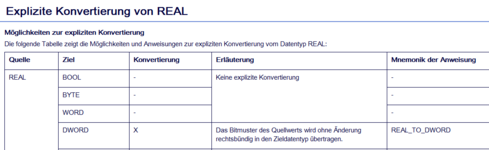

Danke, Ducati, aber "Das Bitmuster des Quellwerts wird ohne Änderung rechtsbündig in den ZielTyp übertragen" ist doch ein TypeCast mit ohne TypKonvertierung, also weder eine implizite noch eine explizite Konvertierung!?
Im Universum von TIA ist das eine "explizite Konvertierung" ohne Konvertierung. Die Schreiber der TIA-Dokumentation/Hilfe sind doch überall so ungenau...
