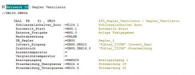

Mmh, so richtig kann ich diese Frage nicht beantworten. Ich finde keine Zahl oder sonstiges als Vorgabe. Der FU hat auch keine BUS- Anbindung. Das bekommt jetzt nur der NNW15.JPGOB35.JPGeue. Ich habe mal ein Bild vom Reglerbausteinaufruf.
Der DB30 wird im OB35 durch den SFB41 beschrieben.. Auchn von dem Füge ich mal ein Bild ein.
So ich habe jetzt hier mal den FB, mit dem Sie die Werte aus dem SFB41 auswerten und das Analogsignal erstellen. Diesen rufen sie dann im OB1 auf.
Vielleicht kann mir ja doch jemand noch sagen, wie ich den Wert vom PID- Regler so umwandeln oder umrechnen kann, dass ich ihn dann als Solldrehzahlvorgabe (in %) an den FU senden kann.

Mmh, also da sehe ich nur das er das dbw76 lädt und in den analogwert schreibt. Ich sehe da keine umwandlungen oder sonstiges... Wio kommt denn das Wort her? Ich versteh das nicht...
