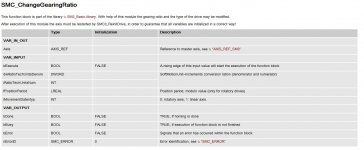

Hallo SPS-Fuzzi,
ich gehe davon aus, dass du die SoftMotion von 3S in CoDeSys verwendest.
Du könntest auch den MODULO WERT in der Applikation ändern, wenn ein Typenwechsel stattfindet.
Einfach die SM_Drive.fPositionPeriode mit einem neuen Wert beschreiben und dann die Achse mit SMC3_ReinitDrive neu initialisieren.
Die Positionsskalierung kannst du damit auch in der Applikation ändern.
Zephyr
PS: Oder du benutzt den FB "SMC_ChangeGearingRatio" und anschliesend den "SMC3_ReinitDrive"
