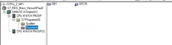

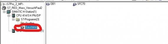

Nein hab nicht nur den Code Kopiert.
Habs wie in den Bild gemacht:
Dann eben konfiguriert und dem DB die Nummer 22 gegeben (Wegen dem GETIO_PART, oder ist das egal welche Nummer dieser bekommt?)
Habe auch mal in meiner Übersicht alle FB's gelöscht. Weiter oben rufe ich über die gleiche Methode eine SFC Baustein auf. Dieser wird automatisch angelegt. Wie bekomm ich das für den FB22 hin?
Nein, das DB-Nr. muss nicht DB22 sein.
Wichtig ist auch, gib es eine passender symbolische Name. Immer mit symbolen arbeiten, nie mit Absolutadressen.
Bevor dass du kompilierst muss die GETIO_PART und die IDB in dein Bausteinordner sein. Sonnst bekommst du kompilierfehler.
Die Vorgang ist wie oben beschrieben.
SFCs sind unterschiedlich, kannst du nicht mit FBs vergleichen, auch nicht wenn sie aus den Standardbibliotek kommt.
Standard Bibliotek öffnen, GETIO_PART finden und markieren. STRG-C um zu kopieren.
Projekt-Bausteinordner öffnen. STRG-V um einzufügen.
Oder, zwei Fenster mit beide Ordner nebeneinander öffnen. Dann mittels drag-and-drop die gewünschte Baustein rüberziehen.

In Simatic Manager, aus den Menübalken wähle File .. Open .. dann die Reiter "Libraries" wählen, dann Standard Library.
Es öffnet sich das Standard Bibliotek, es sieht aus wie ein normalen STEP7 Projekt, nur es gibt kein CPU, nur mehrere Bausteinordner. Öffne "Communication Blocks". Dort findest du GETIO_PART.
Wenn in dein Projekt-Bausteinordner kein GETIO_PART schon gibts, dann wurde es vielleicht auf versehen gelöscht. Das es in OB1 ein GETIO_PART FB gibts und es wird nicht von STEP7 gemeckert wird (mit Rot dargestellt) kann sein dass das zugehörige Symbol nicht gelöscht ist. Dasselbe gelt die Instanz-DB.
Das konnte Problematisch sein. Es ist möglich dass wenn du GETIO_PART von das Standardbibliotek reinkopieren willst, dann kommt es ein Fehler wegen es gibt schon ein Symbol GETIO_PART.
