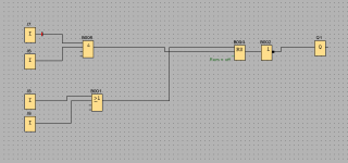

Hallo ich habe eine schützschaltung und soll sie mittels einer digital schaltung umsetzen.
Aufgaben stellung siehe bild?

Können täte man schon aber ohne von dir präsentierten Lösungsansatz wird das keiner tun.
Gesendet von meinem GT-I9505 mit Tapatalk
Du brauchst doch eigentlich nur "aufzählen"/verknüpfen, was Du von links nach rechts siehst. Dein Foto liegt sogar schon richtig.
Alternativ kannst Du das Programm auch einfach in KOP vom Foto ab"malen" (*). Den Anfang und das Ende habe ich schon mal für Dich:
    S1                            K1
(*) In manchen Programmiersystemen kann man dann einfach die Ansicht in FUP umschalten. Schon hast Du die "digitale" Schaltung.
Was hat der RS-Baustein mit Deiner Aufgabe zu tun? Für die Aufgabe brauchst Du den nicht.
In FUP brauchst Du ein OR mit 3 Eingängen und ein AND mit 3 Eingängen und je nach Prorammiersystem vielleicht noch eine =-Zuweisung.
Fernschule Weber?
Eine Umsetzung der Aufgabenstellung mit einem RS-Glied ist nicht korrekt:
1. Ein RS-Glied braucht Energiezufuhr zum Setzen oder Rücksetzen, der Schütz wird durch Abschalten der Energiezufuhr "rückgesetzt".
2. Wenn man die Schaltung in eine Flipflop-Schaltung umwandelt, dann braucht man ein SR-Glied mit vorrangig Rücksetzen.
Der negierte Ausgang des RS-Gliedes ist vielleicht nur vorhanden, weil der Aufgabensteller immer RS-Glieder mit 2 Ausgängen verwendet, egal ob der nachher auch beschaltet wird?
Könnte es sein, daß der Aufgabensteller die Lösung fieserweise in negativer Logik haben will?
Hmm, ich weiß nicht was Dein Aufgabensteller sehen will, ich kann Dir diese zwei Lösungen anbieten:
- Schütz-Selbsthaltung 1:1 zur Ausgangsschaltung
- gleiche Funktion mit RS-Selbsthalterelais
