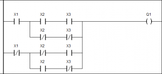

Es soll eine Logik entworfen werden, mit der ein boolesches Ausgangssignal Y den Wert 1 annimmt, wenn eine ungerade Anzahl der Eingänge X1, X2 und X3 den Wert 1 annimmt.
..Hört sich für mich nach einer einfachen Kreuzschaltung an, demnach lautet die Schaltfunktion:
Y = (~X1 * ~X2 * X3) + (~X1 * X2 * ~X3) + (X1 * ~X2 * ~X3) + (X1 * X2 * X3)
zur Erklärung: ~ ist NICHT, * ist UND, + ist oder
soweit so gut.. die nächste Aufgabe besagt nun ich soll die Funktion mit der booleschen Algebra so kürzen, dass nachher im KOP nur noch 10 anstatt 12 Kontakte übrig bleiben.
Ich rechne seit Tagen rum und habe einige Freunde vom Fach gefragt, es scheint als ist es unmöglich. SOLLTE es tatsächlich eine Kreuzschaltung sein, dann ist es sogar unmöglich (laut wikipedia).

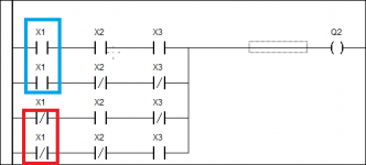

klammer mal jeweils noch Eingänge aus. Bei Deiner Gleichung würde ich bei den beiden ersten Termen ~X1 und bei den letzten Termen X1 ausklammern.
Dann hast Du zwei Kontakte weniger.
@Thruser: Widerspricht das nicht der Mathematik? Ich dachte man muss wenn dann für den ganzen Term den selben Wert ausklammern, also bei allen 4 Termen entweder ~X1 oder X1.
@dentech: Auf der Seite war ich schon, und laut dem Diagramm lässt sich diese Funktion nicht kürzen..
Nein. Du kannst beliebig klammern.
Aus
kannst Du ohne weiteres
Y = ~X1 * ((~X2 * X3) + (X2 * ~X3)) + X1 * ((~X2 * ~X3) + (X2 * X3))
machen.
Das siehst Du auch, wenn Du Dir das mal aufmalst.

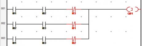

Das hab ich erwartet!
0 ist aber keine ungerade Zahl!
1) Eben! Der Ausgang soll nur dann 1 werden, wenn eine ungerade Anzahl Eingänge 1 ist. In Deiner Lösung mit der negierten Zuweisung ist bei Fall 0 kein Zweig erfüllt und deshalb geht Dein Ausgang entgegen der Aufgabenstellung auf 1. (verflixte negative Logik ;))
2) "ungerade" bedeutet gleichzeitig "mindestens 1"

Hmmm.......XOR wurde im Lehrgang bis jetzt nur angeschnitten. Im KOP habe ich doch nun einmal die Möglichkeit wo X1 einmal negiert ist und einmal nicht.
Aber ich glaube wenn ich das richtig verstanden habe sind die Eingänge einfach X1, X2 und X3 am XOR und fertig. Oder????
