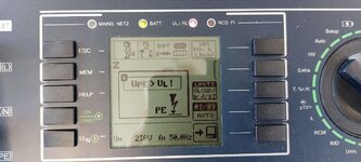

wir "spielen" gerade mit unserem neuen Messgerät und versuchen die Schleife an einem Motorabgang über einen Motorschutzschalter und Schütz zu messen.
Eine Prüfung der Durchgängigkeit des Schutzleiters und eine Funktionsprüfung haben wir gemacht. Soweit passt das alles. Wenn wir jetzt aber die Schleife messen kommt dieses Bild auf dem Display. Leider hab ich in der BA nix dazu gefunden. Hat hier jemand einen Tipp für mich.
Als UL wird in der Regel die über dem Betriebs-Erder abfallende Spannung beschrieben. Das bedeutet, das ist die zulässige Berührungsspannung bei einem Erdschluß (L gegen Erde).
Die maximale Berührungsspannung liegt im Alltag bei 50V, bei Ställen, in der Medizin etc. bei 25V.
Ich würde aus der Anzeige schließen, der Erdungswiderstand der Erder ist zu hoch. Der Betriebserder ist der Erder des EVU, Einfluß auf die Berührungsspannung hat aber auch der eigene Anlagenerder. Unter der Annahme, daß der Betriebserder des EVU die notwendigen Werte einhält, wäre über eine Erdungsmessung der Anlagenerder zu überprüfen. Aber auch andere Dinge, wie Potentialausgleich, können Einfluß auf die Berührungsspannung haben.
Korrigiere mich wenn ich falsch liege und es nicht richtig verstanden habe. Es könnte sein, dass meine Schutzleiterverbindung vom "Hausanschluss" bis zur CEE Steckdose an die ich die Anlage angeschlossen habe, u.U. nicht ganz in Ordnung ist.

Oben in der Anzeige lese ich: 16A Type K

Das Messgerät berechnet doch dann auf 16A für Kennlinie K
Es ist doch ein unterschied ob im Fehlerfall der Kurzschlusstrom von K16 abgeleitet werden muss und es dabei unter 50V bleiben oder von einem PKZM mit 0,16A
Vermutlich wir dir das Messgerät auch IK oder die Schleifenimpendanz in Ohm anzeigen …
Das musst du dann Interpretieren das Gerät warnt ja nur das für 16A K was nicht passt

Die Schleifenwiderstandsmessung ist meines Wissens nach erst einmal unabhängig vom Schutzorgan.
Nur die Auslösezeit des Schutzorgans läßt sich dann mit Hilfe des Schleifenwiderstands berechnen. Dafür ist dann interessant, was eingestellt ist.
Also ja, es ist was eingestellt, aber für diese Messung sollte das unerheblich sein.

Das kann sein oder der Erdungswiderstand Eurer Anlage ist zu hoch.
Die Schleifenwiderstandsmessung ist beim Schutzorgan vorgegeben.
Die Messung selbst muss also zum Schutzorgan passen, weil das ja nur bei entsprechendem Widerstand schnell genug abgeschaltet wird.
Normal zwischen 1s und 200ms.
Das Ergebnis muss zum Schutzorgan passen, wenn man die Auslösezeit und den Personenschutz ermitteln möchte.
Die Messung an sich ist eine Widerstandsmessung (errechnet über den Strom), hat erst einmal mit dem Schutzorgan nichts zu tun.
Erst nachgelagert erfolgt dann eine Auswertung.

Wurde die Fehlerschleife L/PE oder die Netzschleife L/N gemessen?
War das Gerät entsprechend eingestellt *und angeschlossen*?

Messe mal den Kurzschlussstrom direkt vor und nach dem PKZM.
Da wird dir etwas auffallen …

wir haben jetzt nochmal verschiedene Stellen in der Halle gemessen. Tatsächlich haben wir an der Stelle, an der wir die Schleifenmessung probiert haben einen Schutzleiter >199 Ohm. Das würde den Fehler einer Berührungsspannung größer 50V wohl erklären. Werde das mal mit dem Hallenelektriker kommunizieren.
Ja ist zweierlei. Wenn aber die Schutzleiterverbindung zum "Messplatz" schon nicht in Ordnung ist, wird bei der Schleifenmessung auch kein richtiges Ergebnis herauskommen.
