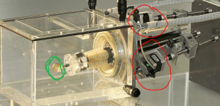

Ich habe 3 Schrittmotoren mit Encoders mit 3 EL7047 verbunden. Ich benutze TwinCAT 3. Ich habe eine Exceldatei mit 4 Spalten. 1 Spalte enthält den Zeitpunkt und 3 Spalten enthalten die Winkel für jeden Motor. Ich möchte, dass sich die Motoren bewegen und den Winkel zum genannten Zeitpunkt erreichen. Wie kann ich eine solche Steuerung erreichen? Derzeit verwende ich den FB von PLCopen Motion Control, um den Motor zu steuern, konnte aber nichts finden, um die gewünschte Steuerung zu haben.

I have 3 Stepper motors with encoders connected with 3 EL7047. I am using TwinCAT 3. I have an excel file with of 4 columns. 1 column has time stamp and 3 columns have angles for each motor. I want the motors to move and reach the angle at the mentioned time stamp. How can I achieve such control?
Currently I am using FB from PLCopen Motion Control to control motor but could not find anything to have the desired control.
