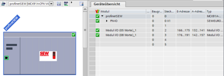

Hallo Invisible,
@Nordischerjung hat das schon absolut richtig erkannt.
Du musst aber zwingend das MOVIKIT Velocity Drive durch das MOVIKIT Positioning Drive tauschen.
Hier ein einfacher Weg, wie du das MOVIKIT ändern kannst:
1. Rechtsklick auf die untere Halbschale (im Inbetriebnahme-Modus)
2. Klicke auf "Version und Gerät anpassen"
3. Dann kannst du das MOVIKIT entsprechend ändern:
Schau am besten welche Version bei dem MOVIKIT Velocity Drive geladen war, z.B.: MK Velocity Drive 10.0.xxxx -> MK Positioning Drive 10.0.xxx
Dadurch ändert sich deine Prozessdatenschnittstelle von 5 PD auf 8 PD (Siehe Beitrag von @Nordischerjung).
Im TIA Portal reicht es daher, ein 8PD Modul in den Steckplatz 2 zu setzen.
Kurz gesagt:
- Lösche das 5PD Modul im Steckplatz 2
- Lösche das 8PD Modul im Steckplatz 3
- Zieh ein 8PD Modul in Steckplatz 2
Ich hoffe das hilft dir erstmal weiter

Guten Morgen zusammen, erstmal vielen Dank für eure Hilfe.
Ich hab mich an die Anweisungen gehalten, und in MOVISUITE den Positioniermodus eingestellt.
Ebenso hab ich die TIA-Portal Geräteübersicht vom Regler angepasst und das 8PD Modul an Steckplatz 2 gebracht.
Leider besteht jetzt keine funktionierende Kommunikation mehr zwischen Regler und SPS.
Da sich die CapID des Moduls geändert hat, habe ich diese auch im Programm geändert.
Was hab ich falsch gemacht?

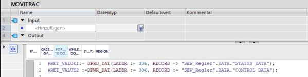

Edit: Die Kommunikation erfolgt über einen erstellten DB, dieser enthält die Steuer und Statuswörter aus Movisuite:

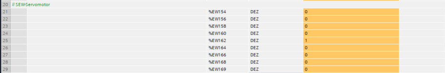

Wie auf den obigen Bildern zu sehen, wuden die Eingänge Freigabe/Notstopp und Freigabe/Applikationsstopp über das TIA-Portal auf True gestellt, dies erscheint auch in Movisuite, also scheint die Kommunikation doch zu funktionieren, will ich allerdings wie bisher den Eingang Start/Stopp mit Feldbusrampe durchführen, lässt dieser sich nicht auf True stellen.
Auch kann ich über die Prozesseingangsdaten7/8 was in meiner Anwendung dem EW168 und EW169 entspricht keine Positionsdaten entnehmen, wie gehe ich da vor?

Fehlermeldung bekomme ich weder in Movisuite noch in TIA-Portal, aber leider auch keine Positionsdaten bzw Möglichkeit den Motor zu starten...
Eingangsadressbereich ist EW154-EW169 der müsste passen....
Beobachtungstabelle im Stillstand:
Ja sry, macht die ganze Sache etwas unübersichtlich bei den ganzen Bildern :)

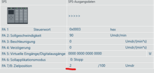

Ja, die Zielposition kommt an. Das mit dem Modus wusste ich nicht, danke dafür.
Wenn ich jetzt eine Gewisse Position anfahren will muss ich den Modus auf 400 setzen? oder setze ich mit 400 die aktuelle Position als nullposition?
Was ich auch nicht verstehe, wie kann ich in TIA Portal die Position des im Motor verbauten Encoders auslesen, da bei mir die Prozesseingangsdaten7/8 --> EW168 und EW169 leer sind?

Also beide FreigabeBits sind gesetzt, Sollapplikationsmodus = 100:Tippbetrieb, drücke ich allerdings Tippen Positiv / Tippen Negativ passiert nichts...
Wie auf dem Scrrenshot zu sehen ist, sind die Parameter alle eingestellt, auch dieTippsignale kommen an, aber der Motor dreht sich nicht.

Nur um sicher zu gehen, dass ich den Vorgang richtig verstanden habe nochmal der Ablauf.
PA1 --> BIT 0 & Bit 1 auf TRUE setzen
PA6 --> 100:Tippbetreieb
PA7/8 Zielposition in Umdrehungen angeben.
PA2 --> Sollgeschwindigkeit
Wie dem Screenshot zu entnehmen ist, habe ich für PA3 & 4 (Beschleunigung und Verzögerung) keine Werte festgelegt kann es daran liegen?
