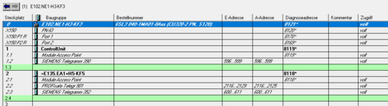

Step 7 Shared Device mit 414-3 PN/DP (S7 Classic) & 1515F-2 PN (TIA V18) auf S120

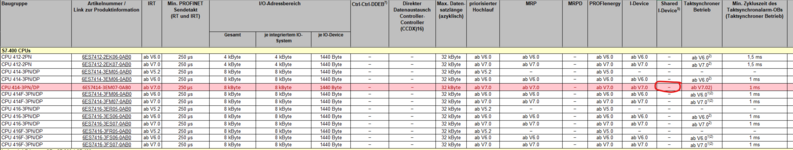

Ich habe mir jetzt mal verschiedene Handbücher zu Shared Device durchgelesen. Alte wie neue. In allen sind die Voraussetzungen beschrieben, nirgendwo ist beschrieben, dass beide CPU´s mit Classic ODER TIA projektiert werden müssen und ich kann mir auch nicht vorstellen, dass dies so ist.
In den Handbüchern steht immer folgendes ( was ja auch Sinn ergibt ):
Und es findet sich folgender Hinweis ( also das ein Shared Device schon möglich ist bei gemischter Nutzung Classic / TIA ):
@Tobias95 hast du es denn per GSD probiert und nicht als Teilnehmer aus dem HW-Katalog?
Ab SINAMICS Firmware V4.3 kann ein Antrieb als Shared Device nur mit Hilfe einer GSD-Datei an zwei IO-Controller angebunden werden. Hierbei muss für die Konsistenz von STARTER Projektierung und HW-Konfig selbst gesorgt werden, da der automatische Abgleich der Telegrammkonfiguration zwischen STARTER und HW-Konfig nicht möglich ist.
Zusätzlich ab SINAMICS Firmware V4.5 ist es möglich einen Antrieb als Shared Device über den Objekt Manager direkt aus dem Hardwarekatalog von STEP7 an zwei IO-Controller anzubinden. Der automatische Abgleich der Telegrammkonfiguration zwischen STARTER und HW-Konfig ist hierbei möglich und die Konsistenz somit gewährleistet.
Ich habe den S120 per GSD-Datei eingebunden.
Die Handbücher habe ich mir auch alle durchgelesen und kam auf den gleichen Entschluss aber es hat so wie beschrieben leider nicht funktioniert. Bei Siemens selbst scheint man sich nicht einig zu sein, da ich drei mal in eine andere Fachabteilung verwiesen wurde und dort dann letztlich die Aussage bekam, dass es nicht funktioniert.
Ich will mich nicht zu weit aus dem Fenster lehnen, da es schon ein paar Jahre her ist als ich mir die Funktion mit einem G120 angeschaut habe.
Aber soweit ich es noch im Kopf habe, habe ich als erstes die Classic-Station über den Device-Proxy in ein TIA-Projekt gezogen. Dann dort die 1500er Station und die Panels angelegt. Danach in TIA die GSDs reingezogen. Der Antrieb wurde über Starter (also nicht in TIA) parametriert.
War entsprechend dem was in der Beschreibung von @DeltaMikeAir steht. Ein Stolperstein war noch die Profnet-Einstellung. Die musste ich in TIA anpassen.
