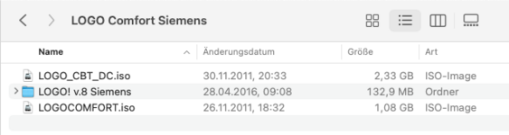

die alte LOGO Comfort habe ich aber auf meinem aktuellen MacBook nicht mehr drauf, weil sie sowieso nicht laufen würde. von den CD´s habe ich mir 2011 images gemacht. hilft mir aber nicht weiter, weil ich mit dem neuen MacBook und AppleSilicon da nichts installieren kann. Wie komme ich zur LOGO Comfort Software?
guckst du da für LOGO! Soft Comfort Upgrade Version 8.4
und dann beachte diesen Abschnitt:
du musst also nur dein altes Image einbinden können, nichts davon installieren.
thx. hab ich gemacht. stand jetzt ist, macos x 10.6.8 auf einem alten macbook von 2009 installiert. logo 7 installiert und dann das upgrade auf 8 gemacht. auf 8.4. komme ich aber nicht, weil das system anscheinend zu alt ist. er läßt mich die setup nicht öffnen.

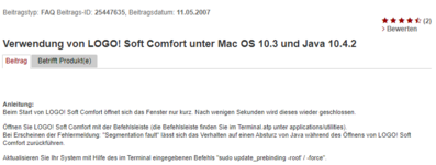

und hier habe ich gefunden, womit siemens auf macos seite testet.
ob es da aktuellere infos gibt, weiß ich nicht.
Sorry, ich kenne nur die Info vom Siemens Support, und ich sehe, dass in der runtergeladenen Datei auch ein Update für MacOS ist. Bei welcher Mac Version / Prozessor das läuft, weiß ich nicht.
