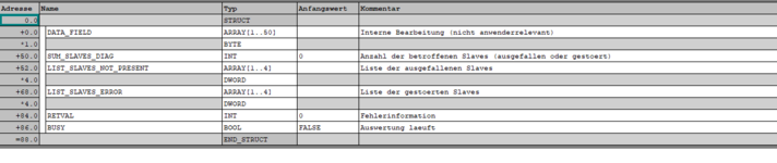

Im Baustein Aufruf des FC125 sind keine Adressen explizit genannt:

Im Bereich 8000 + x lagen sie vorher mit der VIPA CPU. Die Adressen wurden natürlich durch das Ersetzen der CPU automatisch in einen gültigen Bereich verschoben. Die Siemens CPU hat einen eingeschränkten Adressbereich (bis 2048 soweit ich informiert bin). Um diese Chaos aufzuräumen müsste ich wissen, wie der FC125 arbeitet.
Interessant wäre eben, wie der DB99-Inhalt aussieht. Ich vermute mal, dass dort die Diagnoseadressen definiert sind ( ggf. Start + Endadresse )
Ich habe noch eine Doku zu dem Baustein gefunden. Siehe Anhang ab PDF-Seite 15 wird der FC125 beschrieben.
Der Baustein gibt einfach ein Array mit den gestörten oder ausgefallenen Teilnehmern aus.
Da musst du eigentlich nichts mit den Diagnoseadressen machen, das geht alles über die Teilnehmernummer bzw. Busadresse

Die Slaves hatten Diagnose-Adressen im Bereich von 8000 bis 8080 und haben nun bei der Siemens CPU Adressen im Bereich 2000 bis 2048.
Die Adressen wurden vom System beim CPU Wechsel in der HW-Konfig automatisch angepasst.
Ich habe Sie manuell bearbeitet um Ihnen eine neue Struktur zu geben.
Leider verstehe ich nicht wie das mit dem FC125 in Zusammenhang steht.
Ob diese Adressen überhaupt relevant sind für die Auswertung mit FC125.

Nein die sind egal. Der FC125 arbeitet nur mit den Profibus Adressen.

Ich hab das Ding vor x Jahren mal filetiert und für Profinet angepasst.
Der Baustein liest lediglich die SZL aus.
Projektierte Teilnehmer, vorhandene Teilnehmer, gestörte Teilnehmer. Alles basierend auf den Profibus Adressen.
Im Prinzip 1:1 das was DeviceStates in der 1500er macht.
