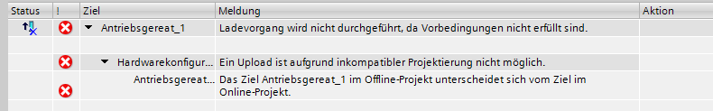

Maschinenstillstand, wegen Sinamics Fehler Reglerbaugruppe und Netzteil (Angeblich Überspannung DC-Link laut LED-Diagnose am Netzteil). Netzspannung passt aber und der Motor dreht gar nicht und bremst desswegen auch nicht, was zu Überspannungen führen könnte.
Ich habe eine theoretisch aufbaubare Verbindung zu dem Sinamics S120 Antriebsregler via VPN. Reglerbaugruppe 6SL3040-1MA01-0AA0.
Jedoch beim Versuch die Software aus dem Gerät zu laden geschieht das:
Das Problem: Die Maschine wurde zwischen 2018 und 2019 in Betrieb genommen. Inzwischen sind alle Programmierer weg. Ich helfe als Freiberufler aus.
Die passende SPS-Software habe ich (TwinCAT). Jedoch für den Sinamics-Umrichter findet niemand zugehörige Projektierungsdaten.
Ich wollte wenigstens mal den Diagnosepuffer auslesen. Jedoch weiß ich die Firmwareversion nicht und der Maschinebediener vor Ort kann die auch nicht identifizieren. Gut, was sollst, es gibt ja nur 5 auswählbare Versionen. Also habe ich alle durchprobiert (Reglerbaugruppe angelegt, IP-Adresse an X127 eingestellt, Routeradresse aktiviert), immer mit dem gleichen Ergebnis. Im TwinCAT-Systemmanager wird die Firmware-Version 4.7 erwähnt. Im TIA-Portal lässt sich aber für diesen Regler nur ab Version 4.8 auswählen. Ein TIA-Portal Downgrade von V16 auf V15.1 hat auch keine Änderungen gebracht. Und über die Support Packages finde ich auch keine passenden Optionen.
Hat jemand eine Idee, warum die "Erkennung Gerätekonfiguration" und "Laden aus Gerät" nicht funktionieren. Ich meine, was soll die Meldung, dass sich Off- und Onlineprojektierung unterscheiden? Darum will ich das ja per Rücklesen abgleichen. Und warum kann mir das TIA-Portal beim Scan nicht die passende FW-Version anzeigen, wenn die wichtig ist? Naja, das war jetzt vielleicht etwas zu viel verlangt. Ironie Off.
Oder gibt es noch eine andere Möglichkeit an die Diagnose zu kommen? Natürlich wäre eine Sicherung der ganzen Projektierung auch wünschenswert.
