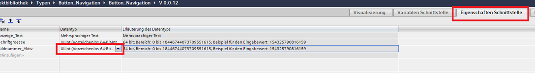

Ein Eigenes. Auch völlig Simple. Möchte einfach ein Menü Button erstellen. Im Faceplate übergebe ich die Variable "Aktuelles Bild" und eine Feste Variable (Bildnummer_Aktiv). Wenn die 2 gleich sind, soll der Button anders aussehen. Aber unter "Eigenschaften Schnittstelle" kann nur 64 Bit Zeichen oder Texte übergeben werden. Den festen Wert kann ich aber nicht unter die Variablen packen, da ich bei der Verschaltung im Bild auch eine Variable verknüpfen muss.
Was mich irritiert: Javascript kann 64Bit. Aber in den Datentypen in der Doku zu Unified sind nur 32Bit-Datentypen gelistet.
