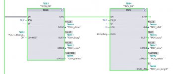

Als (leider) ziemlicher SPS-Anfänger stehe ich momentan vor dem Problem, per Ethernet eine Zeichenkette vom PC an meine S7-1212-CPU schicken und dort verarbeiten zu müssen. Leider bin ich mit Rumprobieren und eigenständiger Suche im Internet und in diesem Forum nicht wirklich weit gekommen, weshalb ich nun hier um Denkanstöße oder Litareturhinweise bitten möchte. Dass ich keine fertige Lösung erwarte ist klar, aber ich weiß momentan nichtmal, in welche Richtung ich suchen muss.
Ich habe bereits den Baustein TRCV_C im TIA V11 gefunden, der ja scheinbar für die offene Kommunikation über Ethernet verwendbar sein sollte, aber alle Hinweise die ich dazu im Netz finden konnte, bezogen sich auf die Kommunikation von SPSen untereinander, nicht mit einem PC und ich habe es auch nicht geschafft, dies entsprechend abzuändern.

Hallo Thomas,
vielen Dank schonmal für deine hilfreiche Antwort. Sie hat mich ein Stück weitergebracht, nach ein bisschen weiterem Gebastel scheint das Senden der Daten vom PC aus auch zu funktionieren. Nur ankommen tun sie leider nicht richtig. Ich musste allerdings den Verbindungsaufbau von der SPS initiieren lassen.
Im angefügten Screenshot sieht man, wie das Ganze momentan aussieht und dazu hab ich gleich mal ein paar konkrete Fragen:
1) Beim TCON-Status steht 7000, was übersetzt bedeutet: "Keine Auftragsbearbeitung aktiv". Nach meinem Verständnis müsste da nach erfolgtem Verbindungsaufbau "0000" stehen, oder?
2) Wie genau muss ich das Array of Char an den TRCV parametrieren? Das TIA schlägt immer "#Empfang[]" vor, das gibt aber einen Syntaxfehler. Alternativ kann ich bsp. "#Empfang[1]" schreiben, aber damit addressiere ich ja nur ein Element aus dem Array (??) - in dem spannender Weise sogar immer irgendwas drinzustehen scheint, was aber mit der gesendeten Nachricht nicht soooo sehr viel zu tun hat. Die einzige andere mir eingefallene Möglichkeit ist die im Screenshot gezeigte "#Empfang" - aber geht das so?
3) Der TRCV-Status behauptet, es würden Daten in den Empfangsbereich geschrieben - aber wie kann das gehen, wenn meine Vermutung stimmt und noch gar keine funktionierende Verbindung aufgebaut wurde (siehe 1.)? Auch bleibt der Wert an RCVD_LEN beharrlich auf 0...
Wohlgemerkt: ein Netwerkanalyse-tool zeigt mir, dass die Daten korrekt gesendet werden. Es scheint also irgendwas auf der Empfangsseite in der SPS noch nicht zu stimmen.
Für Hinweise die zur Ergreifung des Fehlers führen wäre ich sehr dankbar :)

1) Deine Verbindung steht nicht, am TCON müsste DONE==1 sein!
2) Zieh doch mal das erste array-Element per Drag and Drop
3) Als status hast du einmal MW1(TCON) und MW2(TRCV), MB2 gehört hier zu beiden und wird 2x geschrieben!

Wenn du am Parameter LEN von TRCV den Wert 10 angegeben hast, werden die Daten erst in den Empfangsbereich eingetragen wenn 10 Zeichen empfangen wurden. Man sieht nicht welchen Datentyp deine Variable #Empfang besitzt, kann sein dass diese zu klein ist.
An den Parameter DATA von TRCV brauchst du einen entsprechend großen Empfangspuffer. Du kannst z.B. der Einfachheit halber einen Global-DB anlegen (Beispiel "DB_TRCV") in dem du eine Variable "data" vom Datentyp Array[0..99] of char anlegst.
Dann gibst du am Parameter DATA von TRCV die Variable "DB_TRCV".data an. Wenn nun 10 Zeichen vom Partner empfangen wurden, werden in data[0] bis data[9] die empfangenen Zeichen eingetragen. Sind die nächsten 10 Zeichen eingetroffen so werden diese Variablen wieder überschrieben.
Warum du nur von der SPS aus die Verbindung aufbaust kann man nur sagen wenn du mal die Verbindungsparametrierung am TCON zeigst.
Im von mir angehängten Screenshot ist eine passive Verbindung parametriert. Die SPS hat die IP 192.168.1.191, der PC der die Verbindung aktiv aufbaut hat die IP 192.168.1.10. Kommuniziert wird über Port 2000.

Thomas hat recht, mach doch mal ein größeres Empfangsarray und sende eine kürzere Nachricht.
Ich lege im übrigen den TCON.DONE auf den TRCV.EN_R -- > nur wenn Verbunden, dann auch Empfangsbereit.
NeuroCheck kenn ich nicht, ich nehme zum testen Hercules, hier TCP Server wählen,einfach Port eingeben und erstmal Listen drücken.

ich hab jetzt mal versucht, alle eure Anregungen umzusetzen. Leider ohne Erfolg - es wird einfach keine Verbindung aufgebaut.
Verbindungsparameter sehen bei mir so aus wie im angefügten Screenshot gezeigt. sieht eigentlich genauso aus wie bei Thomas (andere IPs, aber das sollte ja kein Problem darstellen, solange sie zueinander passen?) - allerdings ist der nicht spezifizierte Partner bei mir gelb unterlegt und er zeigt den fehler bei den Verbindungsparametern an. Warum ist das bei Thomas anders?
Herkules tut übrigens auch nicht viel, nach Druck auf "Listen" sagt er zwar, dass er eine Verbindung aufgebaut hätte, aber die SPS behauptet halt was anderes. DONE ist nach wie vor auf False.
Und im Test-Mode sowie bei TCP-Client krieg ich immer "TCP connection timeout" - über die Windows-Eingabeaufforderung kann ich die SPS aber ohne Probleme anpingen...

Gelb ist nicht gut, und bei dir ist auch noch ein rotes Kreuz - irgendwas passt da also noch nicht.
Bei mir ist das TIA Portal auch einmal beim Anlegen der Verbindung abgeschmiert, aber bei dem Programm kommt das öfters mal vor.
Ansonsten kannst du evtl. eine PC-Station mit IE-Schnittstelle mit der entsprechenden IP-Adresse anlegen, und diese als Verbindungspartner auswählen.

Leider hat das mit der PC-Station auch nichts gebracht.
Aber mir ist aufgefallen, dass der Fehler in den Einstellungen vom TCON nur angezeigt wird, wenn ich mit dem TIA-Portal das Programm in der SPS beobachte. Sobald ich die Beobachtung wieder beende gibts auch keinen Fehler mehr. Vielleicht kann man da was draus ableiten?
Wenn ich die Verbindung mit Hercules beobachte (unter TCP-Server, "Listen"), sagt er mir ganz brav, dass die SPS connected hätte - TCON-Done ist aber nach wie vor auf false, Busy auf True und es wird der Status 7002 angezeigt - "Verbindung wird aufgebaut (REQ irrelevant).". Da tut sich auch nix. Wenn ich im Hercules dagegen unter TCP-Client über IP und Port zu der SPS connecte, geht auch Busy auf false und der Status auf 7000 - "Keine Auftragsbearbeitung aktiv" - gibt also auch keine Verbindung.
Kann es sein, dass ich erst noch irgendeinen Treiber oder sonstiges installieren muss? Habe hier Windows 7 64Bit mit einer "normalen" Ethernet-Karte, TIA-Portal V11 SP2 Update2 ist installiert.
Ich glaube halt irgendwie nicht, dass der fehler wirklich in der SPS liegt - auf der PC-Seite kenne ich mich aber in Bezug auf Ethernet-Kommunikation auch nicht so wirklich gut aus ;)

Das ist ein TIA Phänomen. Wenn ich bei meiner 1200 online gehe ist erst bei beiden Stellen ein grüner Haken zu sehen. Klicke ich einmal in das Feld so habe ich ein rotes X, und das obwohl keine Änderungen gemacht wurden. Ich würde es erstmal nicht näher beachten.
Wenn dein PC eine Verbindung annehmen soll, musst du dieses normalerweise in der Windows Firewall explizit freigeben.
Um hier einen Fehler auszuschließen würde ich erstmal die SPS die Verbindung annehmen lassen. Wie auf meinen Screenshots gezeigt funktioniert es so bei mir.
Folgender Bausteinstatus ist dann zu beobachten:
- Noch nie eine Verbindung aufgebaut: TCON Status 16#7002 und BUSY, TRCV Status 16#80C4 und ERROR
- Verbindung aufgebaut: TCON Status 16#7000, TRCV Status 16#7002 und BUSY
- Daten empfangen: TRCV Status kurzzeitig auf 16#7001
- Verbindung vom Client getrennt: TCON Status auf 16#7000, TRCV Status 15#80C4 und ERROR
So, ich glaub das Problem ist tatsächlich gelöst. Habe das Programm mal so abgeändert, dass die Sps die empfangenen Daten einfach zurücksendet. Und siehe da: alles kommt wie geplant zurück. Und wenn ich mir mithilfe einer Beobachtungstabelle das Array anschaue steht auch genau das drin, was ich gesendet habe. War also alles irgendwie falscher Alarm und einfach nur eine Fehlfunktion vom TIA (das übrigens weiterhin stur behauptet, dass keine Verbindung vorhanden wäre, wenn ich beobachte...)
