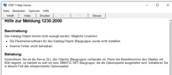

Zum testen wollte ich dann den OB1 mittels Bausteinvergleich prüfen, bekomme dann aber die Meldung (288:47) Die Baugruppe CPU 414-3 PN/DP kann über die eingestellte Online Schnittstelle nicht erreicht werden.
Habe dann lange gesucht und in der HW-Konfig viel mir dann auf, dass die CPU nicht korrekt angezeigt wird, siehe Screenshot:
Auf meinem lokal abgelegten Projekt, was ich auch ordnungsgemäß archiviert habe, sieht es wie folgt aus:
Habe Step7 bereits versucht zu reparieren, ohne Erfolg.
Anschließend habe ich es deinstalliert und wieder neu installiert, wieder ohne Erfolg.
Habe HW-Updates vorgenommen, ebenfalls ohne Erfolg.
Habe dann ein Test Projekt erstellt und wollte die HW Konfig einfach mal nachbauen. Die CPU ist auswählbar, aber wenn ich sie aufs Rack ziehen will, Steckplätze sind grün hinterlegt, kommt folgende Meldung:

Was wird denn da angezeigt, wenn du auf Hilfe klickst?
PC/PG Schnittstelle hast du nach der Neuinstallation eingestellt?
Das wird angezeigt:
Die zweite Meldung (Interner Fehler) ist ganz nett. Bei meinem glücklichen Händchen hier tippe ich mal stark darauf.

Hast du auf dem Rechner einmal versucht, ein leeres Projekt anzulegen ( mit Baugruppenträger und dieser CPU )? Funktioniert das?
Ja, habe ich. Siehe meine anderen Beiträge.
Diese 400er bekomme ich nicht in die HW-Konfig rein. HSP habe ich manuell auch schon nachinstalliert obwohl es auf 2 Test VMs ja von vorne herein problemlos funktioniert.
Allerdings durch das rum probieren kann ich jetzt schon sagen, dass ich keine 400er Steuerung mit einer PN Schnittstelle in der HW-Konfig einbinden kann. 300er mit einer PN Schnittstelle dagegen gehen.

Habe gestern mehrere Testprojekte im Simatic Manager erstellt. wenn ich 300er Steuerungen in der HW Konfig aufbauen will klappt alles, Also CPUen mit PN und ohne PN Schnittstelle und sämtliche CPs.
--> Wenn ich ne 400er HW-Konfig erstelle kann ich nur CPUen einbinden, die keine Onboard PN Schnittstelle haben. Bei allen CPUen mit Onboard PN Schnittstelle kommt diese Meldung:
