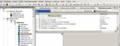

Guten Tag,
Habe bereits im Internet nachgeschaut, finde aber nicht die Lösung für mein Problem:
kann mir Jemand sagen, wie ich die Funktion SysTimeGetMs aufrufen kann?
Wenn ich bei mir im Programm (SCL) die Funktion SysTimeGetMs() aufrufe,
wirk keine Funktion gefunden!
Die dazugehörige Bibliothek ist ja installiert!
(SysTimeCore)
Wenn ich mitten im Code die Taste F2 drücke, dann werden mir ja alle möglichen Funktionen vorgeschlagen.
Die Funktion SysTimeGetMs ist nicht dabei.
Muss man vielleicht noch irgendetwas aktivieren / einbinden / aufrufen?
Bitte um eine Rückmeldung!
Schau Dir mal Deinen zweiten Screenshot an, dann hast Du vermutlich die Lösung. Bei manchen Sachen muss bei der Deklaration der komplette Namespace angegeben werden, also auch der Teil vor dem Punkt.
Von irgendwas mit Internetzugang gesendet.
Hast du die Bibliothek auch zu deinem Projekt hinzu gefügt? Wenn die Lib nicht referenziert ist, kannst du auch nicht die enthaltenen FB nutzen ....
