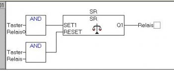

Ich arbeite seit kurzem mit Codesys und einer digitalen Eingangsklemme sowie Ausgangsklemme.
Habe nie einen Kurs besucht und hoffe ihr könnt mir helfen ;)
Ich möchte in FUP folgendes erstellen:
Bei Betätigung des Tasters soll das Relai geschaltet werden und bei der nächsten Betätigung soll das Relai wieder ausschalten.
Ich habe schon was von XOR und Stromstoss-schalter gelesen, werde aber nicht wirklich schlau daraus.
Und mit 2 Schalter habe ich auch schon verstanden wie es funktioniert: SR (Set/Reset), aber mit nur einem Schalter ???
Ich halte den Link von Rostiger Nagel für die bessere Variante, denn die Variante von CAS könnte bei gehaltenem Taster zum "flattern" des Relais führen.
Danke erstmal an alle!
Nach dem Link von rostiger Nagel habe ich dann so gemacht:
Und wenn man nun eine Kellerschaltung machen will, nimmt man einfach einen zweiten DI.
