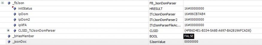

ich will die Konfiguration unserer Anlage in eine Datei als Json zu speichern. Das Schreiben klappt soweit. Nur mit dem zurück lesen gibt es noch Probleme.
Ich lese die Datei mit FB_FileRead in eine String Variable (der Inhalt steht auch korrekt drinnen). Dann will ich mit
_jsonDoc := _fbJson.ParseDocument(_sJsonDoc);
ein JsonDocument erzeugen. Allerdings steht in der Variablen _jsonDoch immer 0.
Mach ich da bei dem Aufruf noch etwas verkehrt?
Danke für Eure Hilfe.
gruss
martin
Mit den Informationen, kann man erstmal recht wenig anfangen. Der Aufruf des FBs ist erstmal korrekt. Was steht denn ein deinem JSON Objekt drin? Das kein Json Dokument erzeugt wird, kann z.B. daran liegen, das der Input fehlerhaft ist und daher nicht korrekt geparsed werden kann....
Ich habe mir einen String Buffer von 20000 Zeichen definiert, in diesen lese ich den Inhalt meiner Textdatei. Allerdings hat die eine größe weniger als 20000 Zeichen, so dass das Ende mit irgendwas aufgefüllt ist. Kann das das Problem sein?
Ok. Dann wars wahrscheinlich das. Ich hatte das Textfile nochmal neu erzeugt und wieder eingelesen, dann hat es funktioniert.
Danke Euch für die Hilfe.
