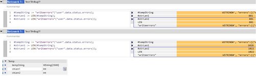

TIA TIA und WSTRING
zugegebenermassen wenig Infos oben - aber man könnte es sehen was ich meine. writeerrors schreibt einen JSON-String variabler Länge. Verwendet man diesen direkt vom RET_VAL des FC stehen dort maximal 1022 Zeichen drin. Schreibt man den WSTRING erst auf eine Zwischenvariable, stehen dort alle Zeichen drin.

Der Fehler könnte ja auch in der Funktion liegen, oder der Parameter der dort übergeben wird ist auch relevant. Man könnte ja mal versuchen das mit einer unspezifischen Funktion nachzustellen. Welche TIA Version / Steuerung und Firmware verwendest du denn? Ist das in Plcsim auch vorhanden?

alles optimierte Bausteine V16 Upd2. CPU 1515F V2.8.3 - testweise 2.9.4. und PLCSIM -> gleiches Verhalten. Komischerweise müsste wegen der 1022er Grenze aber beim Auslesen über Zwischenvariable auch 1022 Zeichen sein.

Na ja, sie schreiben ja, der WString darf nicht länger als 1022 Zeichen sein. Bis dahin ist das Verhalten wahrscheinlich identisch, ab da passiert dann "irgendwas" u.U. unbestimmtes??? Was natürlich einem Buffer Overflow schon nahe kommt und vollkommen inakzeptabel in einer SPS wäre. Ich denke auch, eine Compilermeldung wäre das Mindeste gewesen, mit einer entsprechenden Warnung.
