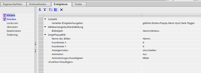

Du musst bei deiner Funktion "Zeige Popup" den Anzeigemodus auf "Aus" stellen. Dann schließt die Aktion "Zeige Popup" das Fenster.
Die Option Anzeigemodus "umschalten" lässt es dann folglich aufpoppen wenn geschlossen, bzw. schließen wenn bereits offen.

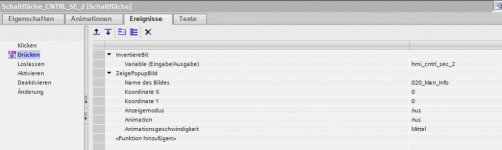

Mit der Funktion "ShowPopupScreen" kannst du einstelle ob der Popup sichtbar oder unsichtbar ist.
Habe das z.B. wie ein Windows Fenster gestaltet mit einem Schließen Button der bei "ShowPopupScreen" bei dem wert "DisplayMode" die Einstellung "Off" hat.
