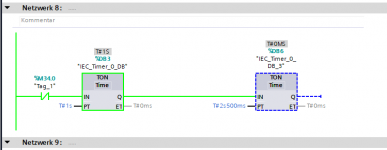

Ich habe einen TON Timer in einem KOP Netzwerk eingefügt um etwas das ich programmiert habe zu testen.
IN kommt von einem anderen TON, der Timer soll also später zuschalten und eine Zeit zählen.
Leider läuft der Timer aber nicht los. Gibt es da in V16 irgend nen Workaround, der sagt, dass Timer speziell aufgerufen werden müssen um überhaupt zu laufen?
Hänge an den Ausgang vom 2. TON mal eine Variable an.
Das Verhalten von der TON Funktion ist in der Form bekannt.
Die Zeit läuft nur dann los, wenn entweder Q oder ET abgefragt werden.

Okay, mir war das nicht bekannt. War das schon immer so, oder erst seit V16?
Nein, nicht erst seit V16, das Phänomen ist schon älter. Bin selbst mal darüber gestolpert und habe glaub ich hier im Forum die Lösung gefunden. Da stolpern einige drüber.

Da hast Du wohl einen TIA-Bug bei der Darstellung entdeckt. Sobald Du noch 'ne Zuweisung oder was ähnliches hinter hängst bzw. wenn Du den Timer dann zum Verknüpfen verwendest, wird es korrekt dargestellt, dass der Timer zu diesem Zeitpunkt noch kein 1-Signal führt:
attachment.php
Sowie dem Timer im Netzwerk nichts mehr folgte, wurde auch bei mir der Ausgang des Timers beim Einschalten des Eingangs sofort mit 1 angezeigt. Das folgende Netzwerk funktionierte aber trotzdem korrekt:
attachment.php
