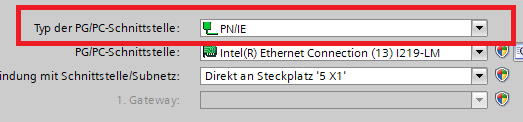

Hallo zusammen, ich versuche ein Programm auf das HMI zu laden, aber kriege ich irgendein Problem wie folgendes. Könnte jemand mir vielleicht dafür behilflich sein. Im Geräte & Netze sieht man keinen Fehler und das PLC problemlos mit HMI verbunden.

Steht dein Panel im Transfermodus?
2.
Was ist denn bei den Transfereinstellungen auf dem TP1000 in der Systemsteuerung eingestellt? PN/IE oder Ethernet?
Wenn Ethernet, dann musst du in TIA auch von PN/IE auf Ethernet umschalten.

Ja wenn das Panel auf ETHERNET steht und TIA auf PN/IE, dann kannst du nicht übertragen.
Stelle einfach in TIA auf ETHERNET um statt PN/IE und übertrage.
