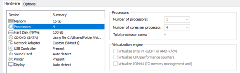

Hallo Zusammen,
Ich habe normalerweiße mit Beckhoff recht wenig am hut und komme eher aus der Siemens Welt.
Jetzt habe ich aktuell aber ein wenig zeit übrig und soll einen Kolleben bei der Inbetriebnahme unterstützen.(Kleinere anpassungen z.B. HMI usercontroles (Bildbausteine) anpassen).
Jetzt habe ich aber das Problem, dass TwinCAT bei den kleinsten Änderungen an der HMI immer wieder abstürtzt.
Ich bekomme auch keine Fehlermeldung sonern TwinCAT startet sich einfach wieder neu.
Generell läuft TwinCat auch sehr unperformant.
Ich verwende die TwinCAT Version: v3.1.4024.47
TwinCAT HMI Version: 1.12.760.54
Kann es sein, dass es an meinen VM Einstellungen liegt?
Ich arbeite in einer VMware Workstation 17 Pro 17.5.0 build-22583795

Die Frage wäre, was startet neu, der ganze Rechner (Blue Screen) oder TwinCAT Dienst? Letzteres hatte ich noch nie.
Läuft TC 3 lokal auf einem PC, also in der VM oder auf was für einem Zielsystem. Ich nutze TC 3 auch in einer VM habe aber bei mir Vier Prozessoren mit je einem Kern eingestellt.
TwinCAT selber stürzt ab und startet sich wieder neu. Die VM läuft weiter

Was läuft denn noch auf der VM? Ich habe durchaus gehäuft XAE Abstürze erlebt, wenn die PC-Ressourcen recht ausgelastet waren. Prinzipiell klingen aber erstmal 16GB und 4 CPU-Kerne OK.
Mit einem hinreichend starken Rechner habe ich mit XAE aber noch keine großen Probleme gehabt.
