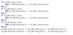

Ich will zum vergleich auch noch die Achsposition für eine Berechnung mit beifügen.
Dazu habe ich einen R_trig mit der Bedingung das dieser "1" wird wenn etwas erkannt wird. Dann noch einen R_Trig der erkennt wann der Wert des Laserkopfes wieder auf 0 ist. Beide Aktionen werden mit der Aktuellen Achsposition verknüpft. Mein Problem besteht dabei dass, der R_Trig während der ganzen Zeit "1" ist wo der Messkopf > 0 ist.
Gibt es hier ein Baustein der nur einen Zyklus Aktiv ist?
...Mein Problem besteht dabei dass, der R_Trig während der ganzen Zeit "1" ist wo der Messkopf > 0 ist.
Dann hast Du irgendwo einen Fehler, R_TRIG ist bei einer steigenden Flanke immer nur für einen Zyklus TRUE. Wo rufst Du denn R_TRIG auf, in einem Programm, einem Funktionsbaustein oder einer Funktion? Letzteres funktioniert nicht und könnte genau das Verhalten zeigen.
ich weiss nicht warum aber habe die Netzwerke gelöscht und 1:1 so wieder aufgebaut und jetzt läuft es. Danke für die Hilfe :)
