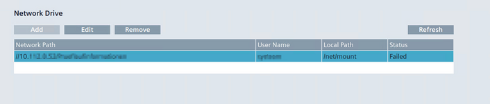

Guten Tag, ich will auf meinem Unified Panel eine PDF anzeigen lassen die auf einem PC (freigegebener Ordner) liegt.
Leider klappt es nicht das Netzlaufwerk zu mounten. Hat da jemand eine Idee?
habe folgende Schreibweise beim Netzwork Drive Mount //10.112.x.xx/freigegebener_order dann noch user und pw aber er kann sich nicht verbinden. Auch beim File Browser sehe ich beim Network nicht meinen Computer auf den ich zugreifen möchte.
Haben die Unified Panels sowas wie den Windows Explorer oder einen Command prompt? Wo man dann auch mal detailliertere Fehlermeldungen bekommt als nur "Failed". Oder kannst du testweise mit einem Skript auf die Netzwerkfreigabe zugreifen, um Fehler-Details zu erhalten?

Hi, Ich klinke mich mal hier mit ein, hat das bei euch nun funktioniert?
Ich scheitere aktuell auch daran ein Netzlaufwerk zu mounten und bin mir aber nicht sicher ob es an meinem Panel, dem Hardwareaufbau / der Hardware liegt oder ob mein Server nicht die Anforderungen erfüllt.
Mein Aufbau ist wie folgt: MTP1900 v18.0.0.3
Profinet X1: Maschinennetz 192.168.50.XXX
Profinet X2: Kundennetz mit Server 10.254.36.XXX
Verbindungsaufbau aus einem VLAN mit dem Kundenserver, Routing passt, Server kann gepingt werden.
Zum Testen habe ich meinen Windows Laptop im Profinet X1 als Server (Windows Ordnerfreigabe) eingesetzt und dort alles auf SMB3 konfiguriert, über einen 2. Laptop als auch über den Filebrowser erreiche ich diesen freigegebenen Ordner. Nur will das Panel partout diesen Ordner nicht als Netzlaufwerk über die Siemens-Funktion mounten. Ich habe es mit Nutzer als auch ohne probiert, selbes Ergebnis "Inactive".
Ich zweifel langsam daran, das die Funktion überhaupt nicht funktioniert...
die alten Panels konnten ja nur auf SMB Shares basierend auf SMB Version 1 zugreifen. Vielleicht gibt es bei Unified auch eine ähnliche Beschränkung, zumal das System bei Unified ja auf Linux basiert und es bei Linux eh öfters mal Probleme mit SMB Zugriffen gibt.
Eine Ping oder CommandLine-App gibt es meines Wissens nicht. Aber es lässt sich ein Firefox Browser starten und dort evtl. ein Ping-Addon installieren.
Ist der PC und der User mit der Freigabe in einer Windows Domäne eingebunden? Probiere auch mal als Benutzer Username@server-Ip-Adresse oder Servername(bzw. Adresse)\Username.
Firefox sollte SMB eigentlich auch können. Probiere hier mal smb://Username@server/freigabe
