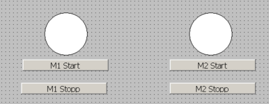

Ich kann über WinCC flex am PC eine Oberfläche erstellen und diese auch per "Transferieren" an die HMI senden. Dort wird auch die erstellte Oberfläche angezeigt.

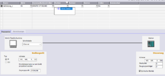

Ich kann irgendwie über WinCC flex am PC zur S7 315 2DP über den CP343-1 keine Verbindung herstellen:

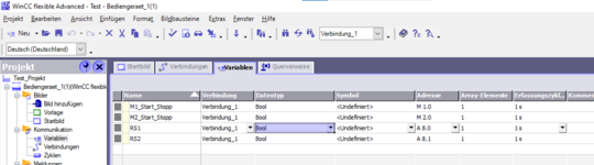

Und weil die Verbindung nicht zustande kommt, werden die Vaiablen/Merker/Ausgänge anscheinend nicht richtig verknüpft:
Am HMI kommt dann beim betätigen der Button die Fehlermeldung, ..."Wertübernahme in der Steuerung nicht möglich..."
Hätte hier jemand eine Idee, wie ich die Verbindung irgendwie herstellen kann?
