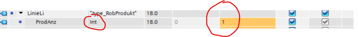

Hallo liebe Community,
zu der Frage Any Pointer habe ich sämtliche Foren durchgewühlt und sämtliche Infos angeschaut. Ich kann die Zusammensetzung schon nachvollziehen, jedoch konkret bei uns, verstehe ich nicht wie die Werte bezogen werden. Es ist mir bekannt, dass der Wert im Wort 0 den Wert 1002 beinhalten soll. h10 als S7 ID und 02 für Datentype. Jedoch verstehe ich nicht, wo dieser Wert bezogen wird. Der Any Zeiger "LinieProd" wird im FC Kopf als Input deklariert und von Außen beschaltet
Hier wird einfach ein Wort geladen L W [AR1, P#0.0] und nach AR2 transferiert. Dabei verstehe ich nicht, welches Wort das ist, ein Merkerwort oder DB Bereich..
Die Beschaltung von Außen zeigt auf Anfang eines Bereiches in DB
Im DB hat die entsprechende Zeile nichts mit dem Wer 1002 zu tun.

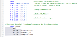

L    P##LineProd
LAR1
LAR2    P##zgrLinieProd
L W [AR1, P#0.0]
T W [AR2, P#0.0]
L W [AR1, P#2.0]
T W [AR2, P#2.0]
L W [AR1, P#4.0]
T W [AR2, P#4.0]
L W [AR1, P#6.0]
T W [AR2, P#6.0]
"P##LineProd" ist ein Zeiger, welcher auf die Stelle DB500.DBX18.0 zeigt.
In deinem Programm lädst du Worte von DB500.DBW18 nach der Stelle wohin der Zeiger P##zgrLinieProd hin zeigt.
Mit dem Offset "P#X.0" in deinen Lade/Transferiere-Befehlen gibst du immer die nächste Stelle an.
Somit ist im folgenden Lade/Transferiere-Befehl DB500.DBW20 nach P##zgrLinieProd + Offset P#2.0.
L P##LineProd
bedeutet Lade P#DB500.DBX18.0 aus dem In des Bausteins
LAR1
Bedeutet: AR1
= Der Pointer mit der Info "DB500.DBX18.0" wird ins AR1 geladen
L W [AR1, P#0.0]
bedeutet L W P#DB500.DBW18
L W [AR1, P#2.0]
bedeutet L W P#DB500.DBW20
L W [AR1, P#4.0]
bedeutet L W P#DB500.DBW22
L W [AR1, P#6.0]
bedeutet L W P#DB500.DBW24
Und so weiter..
Der Code kopiert den ANY-Pointer (10 Bytes) vom Input #LineProd (wo AR1 hinzeigt) in die ANY-Variable #zgrLinieProd (wo AR2 hinzeigt).
Am Input LineProd muss beim Baustein-Aufruf eine Adresse aus einem DB angegeben sein.
Der Code ist in einem FC oder einem FB?
Man hätte auch SFC20 BLKMOV verwenden können, doch dann hätte man noch eine zusätzliche Variable für den RET_VAL vom BLKMOV gebraucht... vielleicht zu viel Arbeit oder zu leicht verständlich? ;)
Ich glaube, wenn man dieses kopieren in SCL in Step7 classic programmiert (zgrLinieProd := LineProd;), dann verwendet der SCL-Compiler auch nicht BLKMOV, sondern erzeugt auch ungefähr 10 L/T-AWL-Anweisungen.
PS: Korrektur: man kann keinen FC-Input-Parameter direkt am BLKMOV verschalten, deshalb muss der Wert des Input-Parameters auf eine TEMP-Variable umkopiert werden. Dafür kann man nicht BLKMOV verwenden, sondern muss L/T-Anweisungen verwenden.

Hallo zusammen, vielen Dank für Eure Antworten!
L W [AR1, P#0.0]
Das ist genau das, was ich nicht nachvollziehen kann. Wenn W P#DB500.DBW18 geladen wird, dann wird ja erwartet, dass der Inhalt des Feldes DB500.DBW18 geladen wird. Und das ist aktuell 1
Wenn man aber tatsächlich geladenen Wert sieht, ist es 1002 (wie es auch sein soll). Es ist aber nicht das was im DB500.DBW18 ist. Daher verstehe ich leider nicht, wo der Wert 1002 bezogen wird...
das ist tatsächlich eine FC, ohne Instanz DB. Sonst hätte ich auch vermutet, dass der Wert irgendwo aus eigener Instanz kommt.
im nächsten Schritt wird BLKMOV sogar verwendet um den Zeiger als Temp zu speichern...
Es wird ja auch nicht das kopiert, was ab DB500.DBB18 steht, sondern der übergebene Wert des ANY-Pointer (P#DB500.DBX18.0 BYTE ...) aus dem Input-Parameter LineProd. Das eigentliche Kopieren aus DB500 macht der BLKMOV

verstehe ich richtig, dass der Wert für die unteren Bytes (hier 1002) in einem Any-Zeiger schon von vordefiniert ist, wenn man Any Zeiger erstellt?
Nein, das muss man schon selbst reinschreiben oder dafür sorgen, dass das reingeschrieben wird (z.B. von einem Compiler).
Weil ich kann sonst nirgends finden, wo das zugewiesen ist.
Das macht der AWL/FUP/KOP-Compiler beim Zuweisen des Aktualparameters (Konstante P#DB500.DBX....) an den Übergabeparameter. Weil der Übergabeparameter LineProd als ANY deklariert ist, weiß der Compiler, dass er einen ANY-Pointer basteln muss.
PS:
und weil der BLKMOV im FC keine FC-Input-Parameter direkt verarbeiten kann, muss der Wert des übergebenen ANY-Pointers zuerst in eine TEMP-Variable im FC umkopiert werden (was mit dem obigen Code mit AR1 und AR2 gemacht wird), und die TEMP-Variable kann dann am BLKMOV angeschaltet werden.
Arbeien mit einem ANY_Zeiger
Hier im Thema soll allerdings gar kein ANY-Pointer gebastelt werden, weil der existiert ja schon im FC-Input-Parameter (wurde schon vom AWL/FUP/KOP-Compiler automatisch erstellt). Der Wert des ANY muss nur aus dem FC-Input-Parameter in eine lokale TEMP-Variable umkopiert werden, damit er an BLKMOV verschaltet werden kann.
