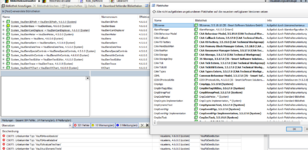

Es hat mir für die Codesys 3.5 SP19.30 Updates im Installer vorgeschlagen. Ich hätte sie probiert zu Installieren und es wird angezeigt das Verzeichnis existiert nicht obwohl vorhanden.
Zusätzlich bekommen ich nun die Visu nicht mehr richtig dargestellt.. es werden da einige Platzhalter in der Bibliothek angezeigt die nicht gefunden werden aber auch nicht zum updaten gehn:
Hat jemand eine Lösung dafür?
es hat soweit funktioniert, bis auf eine wichtige Bibliothek:
vermutlich ist die aber unbedingt notwendig, neu hinzufügen bringt keine Änderung

Kannst Du nicht über die Platzhalter eine Version wählen?
Siehe Bibliotheksverwalter > Button Platzhalter > Klick in die mittlere Spalte bei der System_VisuElems
es ist irgendwie alles grün.. wenn ma aufklappt sind meist ein oder zwei platzhalter gelb... sehr merkwürdig... auch unerklärlich woher die 500 fehler in der visu kommen...
Neuinstallation vom Add-on schon versucht?
Ich hatte das Problem letztens auch. Habe dann Codesys auf SP20.30 hochgezogen.
