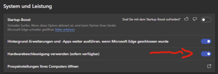

ich kämpfe hier mit einem seltsamen Effekt. In allen VMs (soweit bisher getestet) haben die Menüs bei Edge eine transparente Schrift und man sieht nicht wirklich etwas. Auf dem "echten" Windows ist bei Edge noch alles in Ordnung.
Hat jemand, außer Browser wechseln, eine Idee, wie man das abstellt. Ich vermute als Ursache ein Edge-Update.
ich hatte mal (bzw. wahrscheinlich immer noch) ähnliche Probleme mit dem Google Chrome in meinen VMs.
Was mir geholfen hat:
Entweder die Hardwarebeschleunigung im Browser selbst zu deaktivieren:
Oder in den Einstellungen der VM in VMware Workstation/Player die 3D-Beschleunigung global für die VM zu deaktivieren.
Settings > Display, Haken raus bei "Accelerate 3D Graphics".
