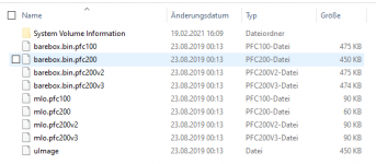

wer hat noch ein Image zum Firmware Update einer Wago 750-8203, man bekommt von Wago nur CODESYS 2.3 nicht mit e!COCKPIT.
Ich weiß aber das es ein Image gibt. Weil wir neue SPS kaufen sollen, wird das Image nicht angeboten.
Ich habe bereits 3x 750-8203 mit der Version, aber die kann ich ja nicht auf die anderen übertragen oder doch, dann wie?

Vielen Dank bis dahin, aber ich denke da ist nicht das richtige dabei.
Habe alle gefundenen ausprobiert (https://github.com/WAGO/pfc-firmware/releases )
Nur der ":confused:" der diese Umstellung machen durfte weiß davon, ich glaube auch nur einige bestimmte WAGO:razz:MA haben das, nehmen ihren SDRam dann natürlich wieder mit.
Alle Dateien auf dem SDRam sind etwa so: Edit.png da fehlt was...:wink:
Bleibt die Frage: kann man nun den Inhalt der einen SPS auf eine völlig Baugleiche Übertragen? Denn ich habe ja einige bei denen es Funktioniert.
Die Runtime lässt sich meines Wissens nach nicht einfach mit einem bestehenden Backup eines Gerätes nachinstallieren, das die e!Runtime besitzt. (Zumal du bei der Backup und Restore Funktion sowieso sicherstellen solltest das die Geräte auf die du Wiederherstellst, die gleichen sind.)
Bei den älteren Geräten fehlt die e!Runtime Lizenz, die Lizenzen sind in den eeprom "eingebrannt" und
werden im Werk aufgespielt. Ist diese Lizenz nicht vorhanden wird dein Gerät auch nie mit e!COCKPIT programmier fähig sein.
Die Dateien in deinem Screenshot sehen für mich nach den Dateien aus die auf der SD Karte liegen, sobald du
im WBM -> Administration ein Image auf eine SD Karte vom Controller schreibst.
Also mein Fazit: Nicht möglich (Andernfalls wende dich doch mal direkt an den Support von Wago, die werden dir sicher weiterhelfen können).
