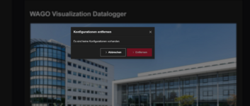

Hallo die Herren,
ich habe auf einem WAGO 750-8212 PFC200 G2 2ETH RS Firmware: 04.04.03(26) die Wago Visualization Datalogger installiert (sysapp-dataplotter_2.1.6_armhf.ipk).
Wenn ich diese öffne ist alles leer. Das heißt es werden keine Verzeichnisse etc. Angezeigt. Klickt man auf die Einstellungen kommt die Meldung "Es sind keine Konfigurationen vorhanden."
Ich habe über den FTP server der Steuerung die Konfiguration Datei gefunden (/home/codesys_root/PlcLogic/config/datalogger-visu/datalogger-visu.json)
Dort habe ich folgende verzeichnisse angelegt (Standart). Es sind auch CSV Dateien von dem Datenlogger in der Steuerung vorhanden in den Verzeichnissen.
"requireAuthentication": false,
"limitPerLine": 1000,
"filePath": {
"SD": "/media/sd",
"DB": /tmp/kurven"
Mir kommt es so vor das er die Konfiguration nicht öffnen kann. Kann das mit irgendwelchen rechten zusammenhängen.
ich habe außerdem versucht mit dem beilegenden (install-wago-sysapp-dataplotter-cleanup_1.0.0_armhf ) das ganze wieder zu deinstallieren um es nochmal zu installieren bzw. mal die Version 2.1.4 zu installieren. Es lässt sich aber nicht mehr deinstallieren.
kann ich irgendwie über putty das ganze löschen?
Gibt es da irgendwelche Erfahrungen eurerseits?
Vielen Dank schonmal für eure Hilfe
