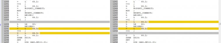

Welcher Quellcode erzeugt folgende Sequenz ?
LB 48 und LB 49 sind Sichten auf lokale Variable (ANY-Pointer) und an der LW72 liegt nichts, diese Addresse wird nur vom Compiler temporär belegt. Es ist mir schon klar, daß hier am Ende so etwas wie:
stehen wird, aber ich raffe nicht, wie man den Compiler dazu bringt diesen Byte-Swap ohne zwischenvariablen zu machen. Thx
tmp_offset := SHL ( IN := p_ext_any.BZ[1], N := 8 );
