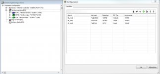

Ich suche die beste Lösung um Daten über die Ethernet Leitung zum PC zu schicken. Ich möchte verschiedene Datensätzen lesen und schreiben von PC aus, in diesen Fall ein Array von 100 Bytes und Sensor logging data die zum Beispiel 20kB gross werden kann. Diesen Datensätzen möchte ich im NOVRAM speichern, sodass die Daten nicht weg sind wenn die Anlage keine Spannungsversorgung mehr hat.
Ich habe bis jetzt einige Perspektiven gesehen.
1 - UDP: Daten im NOVRAM anlegen und ein eigenes UDP Protokoll beschreiben um Daten zu übermitteln.
2 - Feldbus (Netzwerk?) Variablen: Für die Datensätzen Feldbus variablen anlegen. Ich glaube aber dass wird sehr schwierig, weil ich warscheinlich keine Arrays anlegen kann. Also musste ich 20kB an einzelne Bytes anlegen wenn ich das richtig verstehe, und der PC müsste jeden Byte einzeln adressieren.
