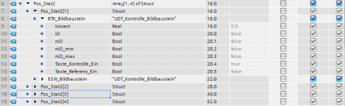

Ich habe einen Bildbaustein in dem mittels Wegmesssystem eine Höhenkontrolle gemacht wird. In dem Bildbaustein gibt es Daten die in einem Array stehen. Problem ist, ich habe mehrere Positionen wo verschiedene Werte vorhanden sind und muss deshalb für jede Position den Bildbaustein einmal anlegen in der Visu.
Anbei ein Bild der Visu und des DB´s in dem die Arrays stehen.

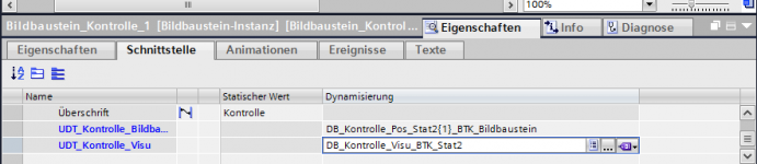

In der Anbindung der Visu steht unten die Anbindung und in der Klammer ({1}). Diese 1 ist ja der Index und den würde ich gerne ändern, damit ich nicht für jede Position den Bildbaustein anlegen muss. Wenn man 2 Positionen hat oder so, dann wäre das im Prinzip kein Problem. Aber bei 20 Positionen müsste ich dann 20 mal den Bildbaustein anlegen und hab dann 10 Bilder oder mehr (je nach Panelgröße) verschwendet, was auch dann unübersichtlich wird.
Ich müsste jetzt nur mal Hilfe dabei haben, wie ich den Index im Panel ändern kann (evtl. über ein Skript)?
