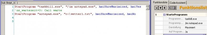

es gibt auch eine funktion in wcc im script mit der du das machen könntest. genauer name fällt mir gerade nicht ein
programm starten oder so.
und damit die datei nicht mehrfach geöffnet wird (vergessen die mitarbeiter immer gerne das zu schliessen) könntest du das anzeigeprogramm vorher mit taskkill schliessen.
Das mit dem Taskkill ist ne gute Idee, denn das mit den 20 Instanzen von Notepad war eben schon beim testen aufgetreten :ROFLMAO::ROFLMAO:
Jetzt wüsste ich nur gerne wie man aus WinCC Advanced eine Windows Kommandozeile öffnet um Taskkill zu nutzen
Zum Thema schließen eines Programms aus VBSkript hab ich jetzt das hier im Forum gefunden:
https://www.sps-forum.de/hmi/37396-...ngen-winccflex-2007-auf-mp377.html#post532231
Erscheint mir zumindest einfacher das direkt aus VB zu machen anstatt über CMD.
durch HMIYes sollte das öffnen von notepad solange verhindert werden bis taskkill fertig ist.
sollte das nicht klappen das script warte verwenden
