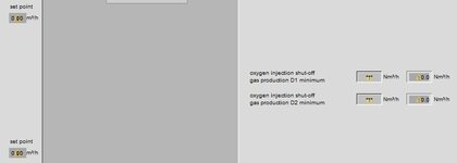

wir haben bei einer SCADA-Systemauslieferung folgendes Problem:
Das WinCC V7.5 SP2 UD18 kommuniziert nicht richtig mit der SPS. Es werden bei Weitem nicht alle Variablen korrekt angezeigt.
99% aller Variablen zeigen keine Werte an bzw. zeigen ausgegraute Werte -> keine SPS Verbindung der Variable.
Interessanter Weise sind tatsächlich ein paar Alarme aus der SPS in der Alarm-Liste.
Diese reagieren auch auf Quittierung aus dem PLS ...
Im Variablenhaushalt wird die Verbindung zur SPS tatsächlich als vorhanden bzw. aktiv angezeigt.
Und die SPS lässt sich vom betreffenden Rechner aus anpingen.
Daher gehe ich davon aus, das das Netzwerk in Ordnung ist, und der richtige Kommunikationsadapter in WinCC eingestellt wurde.
Nur warum werden die Variablen überwiegend nicht angezeigt? Von 11.000 SPS-Variablen werden eine Hand voll Alarm-Wörter angezeigt.
Der Rest ist tot bzw. hat keine Verbindung.

Wenn ich die Runtime des gleichen Projektes auf meinem Engineering-Notebook laufen lasse, kein Problem, alle Variablen haben eine Verbindung zur SPS.
Ok, anschließend wurde das Projekt nochmals auf den Zielrechner dupliziert um Projekt-Korruptionen auszuschließen.
Gleiches Thema ... keine Besserung.
Ich habe tatsächlich Simatic Net V18 SP1 erst später installiert, da normalerweise die Installation von SimaticManager ausreicht für die Kommunikation von WinCC.
Die Installation von Simatic Net hat allerdings auch nichts gebracht. Ich dachte es wäre ggf. ein Treiber-Problem, da die Verbindung ja teilweise funktioniert.
Hat jemand noch einen Ansatzpunkt für uns?

Was sagt denn die WinCC Verbindungsdiagnose?
WinCC Channel Diagnosis?
Kommst Du vom Step7 online auf die SPS?
Sind da noch mehr SPSn in dem Netzwerk? U.U. schaut Dein WinCC auf die falsche SPS...
Und wovon träumst Du Nachts? 😉
... das möchtetst du nicht wirklich wissen ... aber ab und an sind da feuchte Träume von hoch edelen Titan Auspuffbirnen die kreichend sägenden Zweitakt-Sound von sich geben dabei :p ...
siehe Anhänge ... gute Frage ...
Der Test steht noch aus ...
Nein, die SPS hat ein eigenes Netzwerk, soweit ich weiß ... Ich spreche das mit dem Kunden nochmal durch. Aber mein Engineering-Notebook auf dem die Runtime ohne Probleme läuft, hängt im gleichen Netzwerk. die IP-Adressen sind auch alle in Ordnung und nur einmal vorhanden !!!
