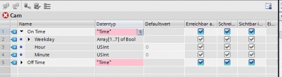

Nachdem dies hier https://support.industry.siemens.co...e-simatic-s7-1200-realisieren-?dti=0&lc=de-WW
mit V14 nicht mehr funktioniert ,da es trotz Übersetzen des Bausteines der Datentyp "Cam " nicht mehr existiert,
Der Datentyp "Cam" hat auch bei den vorhergehenden TIA-Versionen nicht existiert, sondern ist ein PLC-Datentyp, der durch den Programmierer erstellt werden muss.
Dazu muss vorher auch noch der PLC-Datentyp "Time" angelegt werden (nicht zu verwechseln mit dem Systemdatentyp Time!), weil dieser im "Cam" verwendet wird.
Beides ist in der Bibliothek unter den Kopiervorlagen zu finden.
Einfach von dort die Vorlage "plc data types" in den Projektordner "PLC-Datentypen" der angelegten CPU ziehen, dann werden beide Datentypen angelegt.

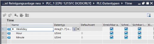

ok das rüberziehen habe ich gemacht ,
nun kommt aber bei CAM --> On Time, Off Time :Die Schnittstelle des Datentyps "time" hat sich zwischenzeitlich geändert
In der Auswahlliste steht der aber "time"
was mache ich falsch?

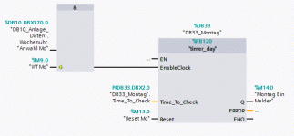

Hi
So in etwa indem du die Variablenanbindung aus dem DB Montag
auf die Wertfelder fur Montag Einzeit Std. Min. Sek. und das selbe für die Auszeit legst.
Dazu ein FC
Die vorgefertigten Bausteine gibt es schon zum Dowload im online Support bei Siemens
