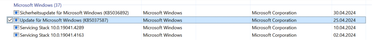

Workaround B)
Überprüfen Sie die Windows-Updates, wenn eine der oben genannten KBs auf Ihrem Computer installiert ist (siehe Bild 4).
Bild 4
Deinstallieren Sie das entsprechende Windows-Paket. Führen Sie einen Neustart von Windows durch. Anschließend können Sie die Übersetzung von Software und Hardware mit dem TIA Portal wieder durchführen, ohne das ein Crash auftritt.

Kann hier mit einer TIA V18 Upd 3 auch bestätigen, dass das löschen der Updates alleine nichts geholfen hatte. Bei dem Multiprojekt, einige Kollegen dran, hat nur das löschen der OPC UA Serverinstanz geholfen.
Soweit erstmal nicht tragisch, bis zur Inbetriebnahme muss es allerdings wieder fluppen. Bin gespannt...
