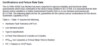

Hatte vor kurzem auch einen analogen Sensor (Füllstandssensor), SIL 3 lt. 61508 + PFD Werte etc. HFT = 0 jedoch ebenso einen PFH welcher umgerechnet einem PL d entspricht. Wie würdet ihr das sehen, kann ich einfach den PFH für meine Performance Level Berechnung heranziehen und davon ausgehen, dass dies der Wert für High Demand Anwendungen ist, ohne dass dies explizit erwähnt wird?
Welcher Wert hast du vom Hersteller bekommen? (PFD? PFH?)

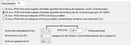

Woher kommt die Annahme dass ich 2 Sensoren brauche um einen PLd zu erreichen? Klar, in der Regel 2 Kanalig, Kat 3/4, aber ist dies auch so wenn man Bauteile mit SIL und PFH hat?
Wenn man in Sistema bei einem Subsystem einen SIL direkt angibt mit PFH wird auch weder DC noch Kategorie benötigt und dieser PFH würde einem PLd entsprechen!
Für PLc bleibt jedoch immer noch der Punkt mit den bewährten Bauteilen.
Grundsätzlich kannst du, wenn du vom Hersteller PFH-Werte erhalten hast (auch wenn diese mit Bezug auf 61508 oder 62061 angegeben wurden), diese auch in der 13849 verwenden (PFH ist de facto die Angabe für High demand, PFD wäre low demand)
AAAABER: in der 13849 musst du grundsätzlich die sogenannten "strukturellen Einschränkungen" des Bauteils für einen angestrebten PL selbst bewerten. D.h. wenn das Bauteil rein von den PFH-Werten her einen PL d erfüllen könnte, musst du trotzdem (mit den Hintergrundinfos vom Hersteller) selbst noch überprüfen, ob die vorliegende Architektur des Bauteils auch mit einer von PL d unterstützten Kategorien übereinstimmt (also das wären dann bei PL d entweder eine zweikanalige Architektur wie Kat.3 / Kat.4 oder eine einkanalige getestete wie Kat.2). Hierfür sind dann meist doch einiges an zusätzlichen Infos vom Hersteller notwendig um da eine fundierte Aussage treffen zu können (wie z.B. Umfang der an einem Kat.2 Bauteil durchführbarer Diagnosemaßnahmen oder MTTFd des Testkanals wie z.B. Watchdog,..) - oft gibt es da relativ ausführliche Exida-Berichte mit Beschreibung der sicherheitsgerichteten Funktionalität als Blockschaltbild, etc.
Grundsätzlich gilt jedoch zu bedenken:
Wenn der Hersteller sein BT nicht per se für den Einsatz nach 13849 definiert hat, liegt die Verantwortung für dessen Einsatz in SIFu`s nach 13849 beim Anwender. Eine ausreichend gute Dokumentation deiner Sicherheitsfunktion mit Bezug auf die eingesetzten BT und deinen Umgang mit deren anzunehmende Fehler ist aber idR immer eine gute Ausgangsbasis. Auch ein Hersteller kann ja nicht voraussehen (bis auf einige Ausnahmen vlt.), wie die Anwender sicherheitsrelevante Bauteile in ihren Applikationen einsetzen.
max PLc mit 1 Sensor oder PLd mit 2 Sensoren + DC (in High Demand)
würde ich jetzt nicht so pauschal sagen, ohne das BT und den Anwendungsfall im Detail zu kennen

Bei sogenannten "Blackbox"-Geräten ist das etwas schwierig, da meist zu wenige Informationen über den inneren Aufbau vorhanden sind, sofern der Hersteller diese Infos nicht herausgibt. In diesen Fällen halte ich es für ratsam, beim Hersteller eine konkrete Aussage zum erreichbaren PL und den Voraussetzungen (z.B. Umgebungsbedingungen, etc.) dafür einzuholen und das ganze dann für deine Anwendung zu prüfen (z.B. erforderliche Testungen, ..).
Der PFH alleine ist hier i.d.R. nicht ausreichend. Was du aber immer machen kannst, ist das Gerät als einkanalige Struktur zu bewerten. Sofern es für das Gerät eine C-Norm gibt und es diese erfüllt und diese Norm auch Anforderungen an die Sicherheit des Einsatzes des Geräts stellt, wirst du es auch als Kat.1 BT (also als bewährt bzw. betriebsbewährt) klassifizieren können und dementsprechend bei Einhaltung der restlichen Anforderungen der Kategorie 1 einen PL c damit erreichen (für das Subsystem).
Sistema nimmt dem Benutzer nicht die Verantwortung ab, die Einhaltung der Anforderungen der 13849 bzw. anderer High demand relevanter Sicherheitstechnik-Normen selbst einschätzen zu können
