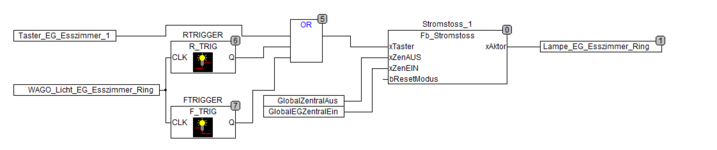

Beispiel der bisherigen Codierung.
Schau dir mal die Flanken an.
Du kannst am Oder die Eingänge als Positive (Steigende) Flanke definieren.

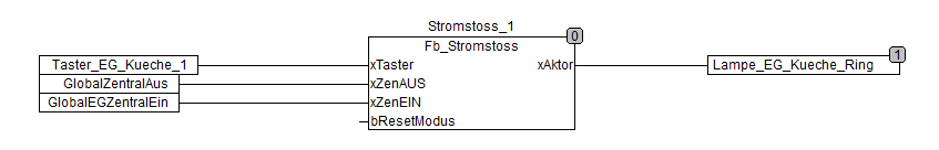

Als Ergänzung: Das Beispiel oben ist eher schlecht -- simpel sieht das so aus:

Das Problem ist, dass ich ja quasi wenn der Taster schaltet auch die Merkvariable entsprechend setzen muss und umgekehrt - und da bin ich dann irgendwann in der Logik an einen Punkt gekommen wo es nicht mehr funktioniert hat.
Auf welcher Ebene führst du denn die eigentliche Aktion aus ?
Wenn die SPS diese Ebene ist dann müßtest du bei dem "Schalter" nicht den Zustand auswerten sondern den Zustandswechsel - das heißt : hat er jetzt einen anderen Zustand als bis jetzt. In dem Fall lößt du einen Impuls aus für dein "Stromstoss-Relais".
Wie du allerdings mit einem Schalter Lichtszenen generieren willst ist mit nicht klar ...
Keine Ahnung, wie der WAGO-Baustein für das Stromstossrelais funktioniert.
Ich würde mir einen eigenen Stromstossbaustein entsprechend der Siemens-FAQ erstellen (das funktioniert vermutlich bei Wago genauso).
Dabei den dortigen #Ausgang als INOUT des FBs festlegen.
Dann kannst Du die Eingänge analog zum jetzigen Baustein belegen und die Licht-Entität auf den mit einem Merker beschalteten InOut.
Den Zustand des Merkers gibst Du dann an Deinen Ausgang weiter.
Eventuell geht das auch schon mit dem WAGO-Baustein, wenn "xActor" auch ein InOut ist, sprich, der Baustein ein manuelles Ändern des Ausgangs außerhalb des FBs mitbekommt.

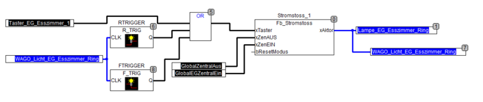

Hallo Zusammen,
@LarryLaffer: Die eigentliche Aktion soll in der SPS passieren. Nach "Aussen" funktioniert die Merker-Variable wie zB eine Zigbee-Lampe - also nur "an-aus". Damit könnte ich dann in HomeAssistant (nicht in der SPS!) Szenen bauen -- eine Zigbee-Lampe an, ALexa spielt Kuschelmusik und die Wago schalte die Zimmerbeleuchtung ab :)
@hucki: Wenn ich den Siemens-Baustein richtig verstehe ist der FB_Stromstoss denn die CodeSys-Bibliothek bietet genau das gleiche :)
Das eigentliche Schalten des Lichts ist auch kein Problem, das geht ja einfach über die Flanken:
Dabei wäre im Bild "Taster_EG..." der Hardware-Input (DI), und WAGO_LICHT_EG... die Merkervariable, die ich von aussen ansteuere.
Aber dann die Verknüpfung und das "mitbekommen" für die Merkervariable wenn ich über den Taster schalte -- das bekomme ich nicht hin.
Also konkret folgendes Szenario:
Ich setze extern per Modbus WAGO_LICHT_EG.. auf True, damit steigt die Flanke und das Licht geht an.
Dann drücke ich den Taster - das Licht geht aus.
Aber die Merkervariable ist immer noch True - und damit für mein externes System das Licht immer noch an :)
Oder umgekehrt - ich drücke nur den Taster und schalte das Licht ein, wie bekommt meine Merkervariable das mit?

.... und manchmal scheint es einfach zu helfen wenn man über sein Problem redet und es niederschreibt.
Ich habe jetzt noch meine Merkervariable einfach hinten an den fb_stromstoss gehangen -- und bisher scheint es funktioniert zu haben:
Soweit ich mich mitten in der Nacht das durchzutesten getraut habe scheint es zu funktionieren - und dann vielleicht auch ganz einfach zu sein :)
Dank euch vielmals -- und falls jemand ein Problem in der Logik sieht, dann immer gerne her damit :)
Grüße,
Sven
Wenn der Wago-Baustein genau das gleiche bietet, solltest Du einfach am xAktor (das muss ein InOut sein und im FB auch gelesen werden) erst den Merker für die Licht-Entität des HomeAssistant verschalten können und dann erst auf den Ausgang Deiner Lampe zu gehen.
Dann scheint ja genau das der Fall zu sein.
Freut mich für Dich.
:D
Wozu die Rückkopplung über die MerkerVariable 'WAGO_Licht_EG_Esszimmer_Ring' ?
Deine vorherige Lösung ...
... war doch schon okay!

@Heinileini
Die Rückkopplung ist notwendig damit Homeassistent den Zustand mit bekommt und nachführt.
Solche Probleme hast du bei nahezu jeder Homeautomation-Software
Das heisst also, ...
- der Homeassistent meldet der SPS über diese "Leitung" seinen Zustand und
- die SPS meldet dem Homeassistenten über dieselbe Leitung ihren Zustand.
Jetzt habe ich verstanden, wo der Knoten in der Logik herkommt. ;)
Mit "Rückkopplung" hatte ich aber die vom Ausgang der SPS-Logik auf ihren eigenen Eingang gemeint.
Dass diese nicht zu ungewollten Wirkungen führen soll, finde ich jedoch erstaunlich.
Wenn die SPS ein Umschalten anfordert und ausführt und das Umschalten sogleich die nächste Umschaltung anfordert und ausführt, so haben wir doch im EndEffekt eine doppelte Negation ... also letztlich eine Änderung des Zustandes und die sofortige Rückkehr zum vorherigen Zustand ...
Schlimmer noch: jede Änderung des Zustandes dürfte die nächste Änderung veranlassen und die Schaltung schwingt munter vor sich hin.
Das kann eigentlich nur funktionieren, wenn das StromstossRelais Impulse verkraften kann, die länger als 1 Zyklus anstehen UND der zweite Impuls - der, der durch die Rückkopplung ausgelöst wird - bereits dann kommt, während der erste Impuls noch ansteht, so dass er nicht als eigenständiger Impuls wahrgenommen wird?!
Wie ich doch solche Schaltungen liebe, in denen man die fehlende Logik - z.B. einwandfreies HandShake - durch Ausklügeln des Timings ersetzen muss. ;)
@Heinileini
Du darfst Homeassistent und Co. nicht mit einer SPS vergleichen.
Die Systeme arbeiten ereignisgesteuert und haben keinen Zyklus.
Die Rückführung brauchst du nur damit der interne Zustand der Entität passt.
