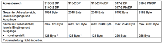

Der OB1 ist von Anfang an leer.Hast du ein Programm auf der CPU am laufen? Wenn ja, kannst du das im OB1 mal komplett rausnehmen?
Ich vermute langsam auch, dass es irgendwo in deinem CPU Programm einen schreibenden Zugriff auf EB1,2,3 und evtl. noch mehr gibt.
Du hast jetzt nicht Byte 0 und 1 sondern Word 0 und 2.Byte 0 kommt komplett und Byte 1 geht nicht. Der Fehler ist noch da.

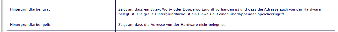

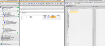

Ist mir auch aufgefallen. Verstehe auch nicht, warum dort zwei Farben sind.Weis jemand was die gelben Felder im Belegungsplan bedeuten???

Hab ich mich auch gerade gefragtWeis jemand was die gelben Felder im Belegungsplan bedeuten???

"Zeigt an, dass die Adresse von der Hardware nicht belegt ist."
Ich glaube eher, dass er vorher immer mit EB0 und EB1 getestet hat und dann auf EW0 und EW2 umgestellt hat und der Belegungsplan nicht aktualisiert wurde."Zeigt an, dass die Adresse von der Hardware nicht belegt ist."
Der Belegungsplan ist hier in der Online Ansicht. Meint TIA, dass Online keine Hardware auf %IW2 vorhanden ist"Zeigt an, dass die Adresse von der Hardware nicht belegt ist."
Der Belegungsplan zeigt Word-Zugriffe auf IW0 und IW2. Für mich ist das aktuell.Ich glaube eher, dass er vorher immer mit EB0 und EB1 getestet hat und dann auf EW0 und EW2 umgestellt hat und der Belegungsplan nicht aktualisiert wurde.
