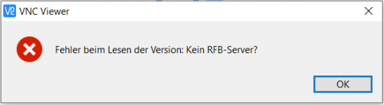

ich habe ein KTP400-basic mit aktiviertem Sm@rtServer.
Zugriff auf das Panel via Sm@rtClient und App funktioniert.
In einem anderen Beitrag hatte ich gelesen das man auch über andere Clients connecten kann.
Mit VNC-Viewer / Real-VNC hatte ich es probiert, da kommt jedoch eine Fehlermeldung:
Gibt es andere Clients die mit dem Sm@rtServer von Siemens kompatibel sind, oder müsste ich einen anderen Server installieren?

Scheint so als ob Siemens in den Sm@rtServer (absichtlich?) eine Inkompatibilität zu VNC eingebaut hat. Welche TIA-Version verwendest Du? Oder Dein VNC Viewer will etwas was der Sm@rtServer nicht unterstützt. Welche VNC-Viewer-Version verwendest Du? Mit Real VNC Viewer 5 hatte ich bisher keine Probleme irgendein HMI-Panel fernzusteuern.
danke für deine Antwort. Ich verwende "TIA 15.1" und habe es mit "VNC-Viewer 6.20.529" versucht.
Ich kann eine alte Version des Real VNC Viewers leider nicht finden um es mal damit zu testen.
Ich nutze das regelmäßig. Zugriff mit UltraVNC 1.0.6.4 und anderen Versionen.

Was hast Du denn auf der Serverseite eingestellt? Verschlüsselung, Passowort etc. ?
Das würde ich jetzt auch nachgucken: Im Touchpanel bei den Sm@rtServer Einstellungen:
Unter Communication Settings kann man die Encryption ein oder ausschalten. Die sollte aus sein.
Und Accept Socket Connection muß meine ich auch eingeschaltet sein.
Außerdem meine ich, in Erinnerung zu haben, daß man ein Paßwort vergeben muß, mit leeren Paßwörtern kommt der glaube ich nicht klar.

danke für den Tipp mit der Verschlüsselung.... Ich habe die Verschlüsselung in den Einstellungen am KTP ausgeschaltet. Nun kann ich auch mit RealVNC etc darauf zugreifen...
Ist eine Verschlüsselung nur mit dem Sm@rtClient von Siemens möglich?
Kann ich am RealVNC Client auch die F-Tasten vom Display anzeigen lassen zum anklicken mit der Maus?
Ich hätte eigentlich schon gerne die Verschlüsselung aktiv, auch wenn der Zugriff nur im Internen Netzwerk und Passwort möglich ist. Schöner wäre schon mit.
Bei ausgeschalteter Verschlüsselung meckert auch RealVNC bissl ;)
Ich vermute mal ins Blaue hinein, daß die Verschlüsselung eine herstellerspezifische Implementierung ist: RealVNC und auch Siemens haben da vermutlich verschiedene Dinge gemacht.
