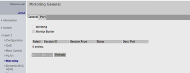

Das ist mein nächstes Ziel. Allerdings muss ich dafür einen freien Port am Scalance Switch für Mirroring freigeben, damit Wireshark etwas von der Kommunikation mitbekommen kann.
Die Option ist nur leider ausgegraut. Kennt sich hier vielleicht jemand auch noch damit aus oder gibt es einen anderen Weg, dass Wireshark die Kommunikation sehen kann?

Netzwerk TAP oder ein weiteres Switch wo du den Mirror Port einstellen kannst dazwischen schalten.
Mit dem USB Netzwerkadapter an den anderen Port der PLC wird nicht funktionieren, weil die Telegramme nicht wie bei einem HUB an allen Ports rausgesendet werden, sondern nur da wo die Ziel Adresse erreicht wird.
Mit zwei Netzwerk karten, könnte man die Kommunikation auch über den PC (mit Wireshark) laufen lassen. Dafür muss aber einiges im System konfiguriert werden.
tatsächlich bin ich heute ein ganzes Stück weitergekommen. Ich konnte heute einen Mirror Port beim Switch freischalten. Das ging gestern nicht, weil ich nur Zugangsdaten mit Leserechten gehabt habe. Heute morgen hat mir ein Kollege die Zugangsdaten mit Lese- und Schreibrechten gegeben, somit konnte ich das Mirroring freischalten.

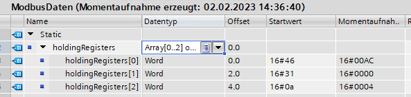

Die Analyse mit Wireshark hat mich auch direkt ein ganzes Stück weitergebracht. Dank euren Erklärungen hatte ich gestern bereits die Modbus TCP Lösung wieder verworfen und bin zu meinem ursprünglichen Ansatz zurück, bei dem ich ASCII-Nachrichten über den TSEND Baustein versendet habe. Und siehe da - Wireshark zeichnet eine perfekt funktionierende Kommunikation auf! 🥳
Warum der TRCV-Baustein entweder überhaupt keine Antworten anzeigt oder nur die Nachricht, die mit "ÿûÿû" startet, kann ich mir allerdings nicht erklären. Entweder habe ich dort die Eingänge falsch verschaltet oder aber die Verbindung ist noch durch TSEND belegt sodass TRCV nichts empfangen kann. Oder hat hier noch jemand eine andere Theorie?
Kann es sein, daß Du S7-Strings versendest inklusive den 2 String-Header-Bytes? Die wird der Empfänger wohl nicht verstehen. Sende mal nur den eigentlichen Message-Text als Char-Array oder Byte-Array.

Ich sende mittlerweile schon alles als Byte-Arrays, da sind also keine Header-Bytes mehr enthalten.
Die Ansteuerung funktioniert jetzt auch, aber der TRCV bekommt die Antworten nur sporadisch mit.
TRCV wird immer aufgerufen? Eventuell ist es auch eine gute Idee, mit einer State machine oder Schrittkette auf Antworten entsprechend dem Protokoll zu warten.
Ja, aktuell wird TRCV immer aufgerufen. Das mit der Schrittkette ist eine gute Idee, die werde ich ausprobieren. Danke für den Vorschlag!
