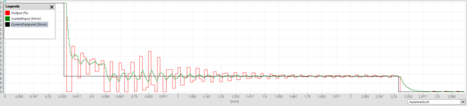

Die Aufzeichnung mit simulieren PT2, während ich mich mit Werten etwas gespielt habe.
Bitte keine zu starke Kritik, soll nur als Beispiel dienen.
Nun zur Frage, hat vielleicht jemand Erfahrung mit sehr schnell ändernden Ist-Werte in Kombination mit schnell ändernden Sollwerten mit der PID-Regler Funktion von Siemens und kann mir dabei eventuell einen Tipp geben?
Den Prozesswert, da er sich schnell ändert habe ich bereits mit einem PT2-Glied gedämpft.
Habe mich schon mit ziemlich allen PID-Parametern gespielt, komme aber auf kein einwandfreies, bzw. schnell genug reagierendes Ergebnis.

Zu deiner Simulation würde ich behaupten, deine Reglerparameter sind viel zu schnell eingestellt, und du siehst dort eine gedämpfte Schwingung. Du hast doch bei deiner PT2-Strecke in deiner Simulation die Streckenparameter selber vorgegeben, und kannst somit ohne Testlauf die optimalen Reglerparameter direkt ausrechnen.

Zu deiner Simulation fällt mir noch auf, dass dein Regler so wie es aussieht nur jede Sekunde aufgerufen wird. Oder liegen die Stufen an den Einstellungen des Traces? Üblicherweise sagt man, die Aufrufrate des Reglers sollte 1/5 bis 1/10 der Zeitkonstante der Strecke betragen. Aus dem Verlauf am Ende würde ich mal grob 1-2s schätzen, also für die Strecke würde ich auf 100ms Regleraufruf gehen. Die Analogwerte sollten natürlich auch genau so schnell eingelesen werden.
