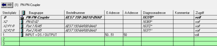

ich habe hier ein Sinumerik Projekt noch mit Step 7 (V5.6) gemacht, kann es auch nicht auf TIA hochrüsten. Hier habe ich einen pn/pn Koppler (Seite X1)eingefügt, 1 Modul INPUT+DS/OUTPUT 6 byte in 6 byte out.
Was mich hier schon wuntert - ich kann kein gsdml exportieren.

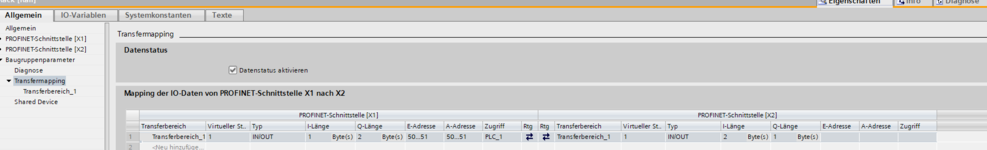

Nun habe ich eine S7-1500 mit ebenfalls einen PN/PN Koppler eingefügt (X2/rechts) und ebenfalls ein Modul IN/OUT (Datenstatus im Mapping aktiviert) - sollte also meiner Meinung nach passen.

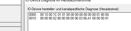

Trotzdem einen Konfigurationsfehler auf Slot 1 ;(

Step 7:
Fehler auf Step7 Seite:

Die Transferbereiche stimmen ja überhaupt nicht überein !
In STEP7 V5.6 hast du 2 Byte plus Data Status Byte Eingang + 1 Byte Ausgang.
In TIA hast du 2 Byte Eingang + 2 Byte Ausgang.
edit: Mit die globalen Einstellung "Datenstatus aktivieren" stimmt es mit das STEP7 V5.6 Projekt, aber Anzahl von Bytes müssen übereinstimmen.

wenn ich in TIA eine GSDML zu X2 exportiere - dann funktioniert es auch nicht - aber JesperMP du hast mich in dir richtige Richtung gedrängt - auch wenn ich erst dachte - ich bin doch nicht doof ...

Es scheint das in STEP7 V5.6 kann man nur INPUT+DS wählen.
edit: Es sei denn, man wählt IO Modules with Extended Compatibility V3.x.
Man lernt etwas jeden Tag. Es war mir gar nicht bewusst dass man diesen Status Byte abwählen konnte.
Natürlich funktioniert es jetzt, er hatte ja falsche Transferbereiche eingestellt.
